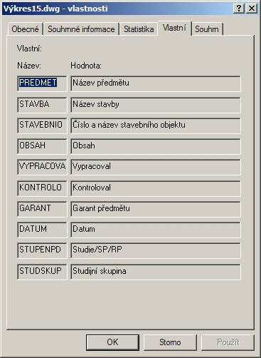

Tak jsem si vyzkoušel a nadefinoval dle tipu: Zefektivnění práce v AutoCADu s využitím vlastností výkresu, několik proměnných. Odkazování do polí funguje bezvadně, ale nějak mi nejde editovat tyto vlastnosti z průzkumníku. Ty pole jsou zašedlá - viz obrázek. Nevěděl by někdo jak na to?
PS: Podotýkám, že výkres nemám otevřen.
PepaR
Odeslal: Vladimír Michl
Datum odeslání: 03.úno.2007 v 10:23
Editovat v průzkumníku nejdou - to by musel zasahovat do DWG souboru a editovat DWG umí jen AutoCAD.
