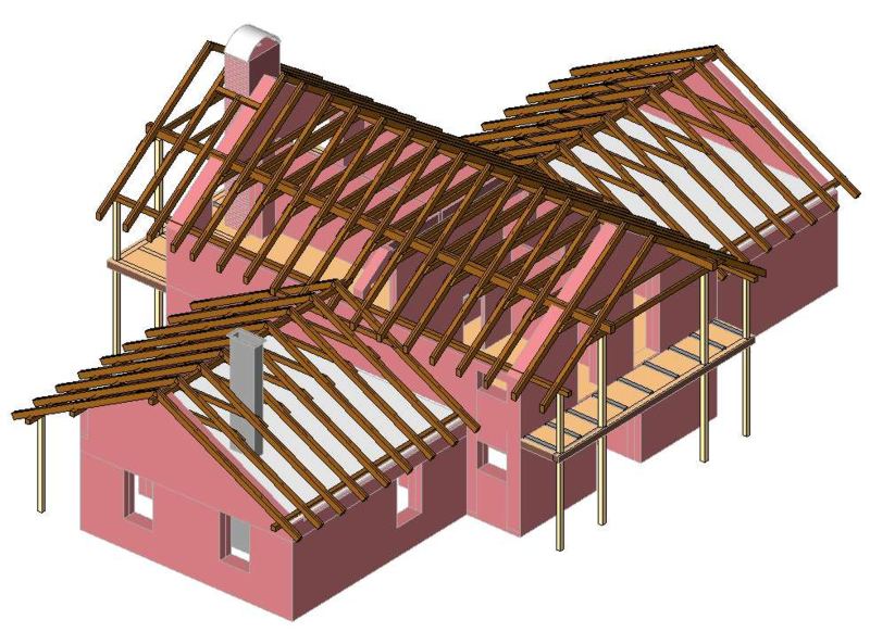

Dobrý den,
rád bych se pozeptal zkušených to kolegů jakým postupem řeší v Revitu krok. Jde mi jen o to, zda jej řeší pomocí trámů nebo individuálních rodin, které jsou někde ke stažení?

Svého času jsem pro model krovu http://balda.biz/modely/obrazky/krov-vez-01.jpg - http://balda.biz/modely/obrazky/krov-vez-01.jpg použil ADT, když jsem o něco podobného pokoušel v Revitu tak jsem po čase vzdal. Asi jsem neměl dost trpělivosti.
Jinak drobné věci (pregola) standartně v Revitu dělám.

dalo by se resit rodinou na miste, osobne bych zkusil spis vytvorit rodinu typu ramova konstrukce. Prvky tohoto typu y se pak daji dobre polozkovat. Ja takhle resim nosniky tribuny stadionu. Sice je to dost prace, ale funguje to dobre.

Krovy lze snadno řešit přímo v Revitu - viz obrázek:
Rodiny pro krov najdete v Katalogu CAD bloků pro Revit:
http://www.cadforum.cz/catalog/?cat=85 - http://www.cadforum.cz/catalog/?cat=85

Věřte nebo ne, ale zase tak snadno to opravdu nejde. Obrázek vypadá efektně, ale stačí pár nestandardních úžlabí, nějaký ten vikýřek, atypické prvky a je o zábavu postaráno. O dalších částech střešního pláště, jako tašky, izolace, interiérová část, ani nemluvě. Ještě se to dá nějak poskládat poprvé, ale dost prekérní situace je, pokud je třeba nějaká úprava (třeba změna výšky hřebene - bavíme se o kompletní střeše, podrobnější rozsah).
Tvorba krovu a střechy patří podle mě mezi nejsložitější prvky vůbec, když kreslíte v Revitu. Krov/střechu lze a jsou tam na to nástroje, ale je to dost práce a opravdu člověk musí vědět, jak na to. Také je třeba vhodné rodiny, které doposud k dispozici nebyly - člověk si je musel udělat.
