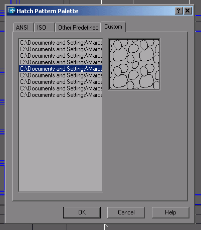

Prepáčte že tu zakladám novú tému, ktorá tu už bola pretriasaná mnohokrát, ale nepomohlo mi to :-(
Na tomto serveri som našiel dva súbory so šrafmi:

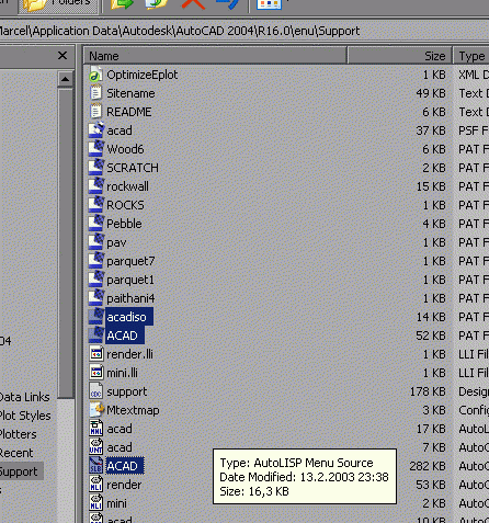

Nahral som ich do C:/document and settings/...Support
Avšak v AutoCAD-e sa mi objaví iba prvý menovaný:

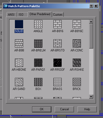

Ostatné šrafy ostanú pôvodné:
Kde robím chybu? Ešte však predpokladám, že súbor CShatch obsahuje CSN šrafy, ak nie tak ani neodpovedajte, skôr mi poradte kde nájdem tie správne šrafy. Dakujem.

Šrafy můžete do acadu přidávat dvěma způsoby. Buď rozšíříte definice v souborech acad.pat nebo acadiso.pat tím, že přidáte další řádky s definicemi šraf (textový soubor - obdobně jako např. u souborů *.lin), anebo musíte mít pro KAŽDOU šrafu SAMOSTATNÝ soubor *.pat s její definicí.
A v tom je jádro pudla Vašeho problému. Zatímco první (zazipovaný) soubor obsahuje několik samostatných *.pat souborů (v každém je POUZE JEDNA definice šrafy), tak druhý soubor obsahuje více definic v jednom souboru (tím se zřejmě měl nahradit původní soubor acad.pat). Ale ČSN šrafy tam neehledejte, soubor je jednak poměrně starý a jednak pochází z anglicky mluvících zdrojů.
Takže pokud by Vás nějaký vzor zaujal, buď jej přidejte do acad(iso).pat anebo jej vyseparujte do samostatného souboru. Jinak se Vám v acadu neobjeví
