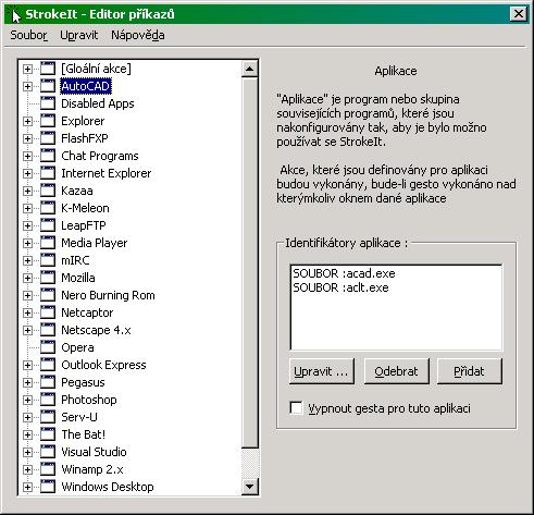

Nefunguje mi ukazovací program StrokeIT v Autocadu LT 2007 CS. V jiných Autocadech funguje i ve 2007 EN. Snad je zádrhel v lokalizaci do češtiny. Předem děkuji za radu.

Taky mi to nejdříve nefungovalo a nakonec jsem zjistil, že mám v aplikaci u Autocadu špatný identifikátor aplikace. standartně je tam acad.exe ( a myslim aclt.exe-což je pro starší verze LT) a pro LT je potřeba zadat acadlt.exe pomocí tlačítka přidat.

Ano, je potřeba StrokeIt nasměrovat na správný exe soubor.

Datum odeslání: 23.led.2007 v 13:36
... a pokud máte i více CAD produktů (např. MAP a LT) na jednom PC, tak si jejich exe můžete libovolně přidat do StrokeIt.
viz. obrázek

Děkuji za rady, speciálně značce Zisoun. Chyba byla v acadlt.exe. StrokeIt je geniální prográmek. Snad tvůrcům v Autodesku to někdy dojde a Stroukeit bude součástí Autocadu.
