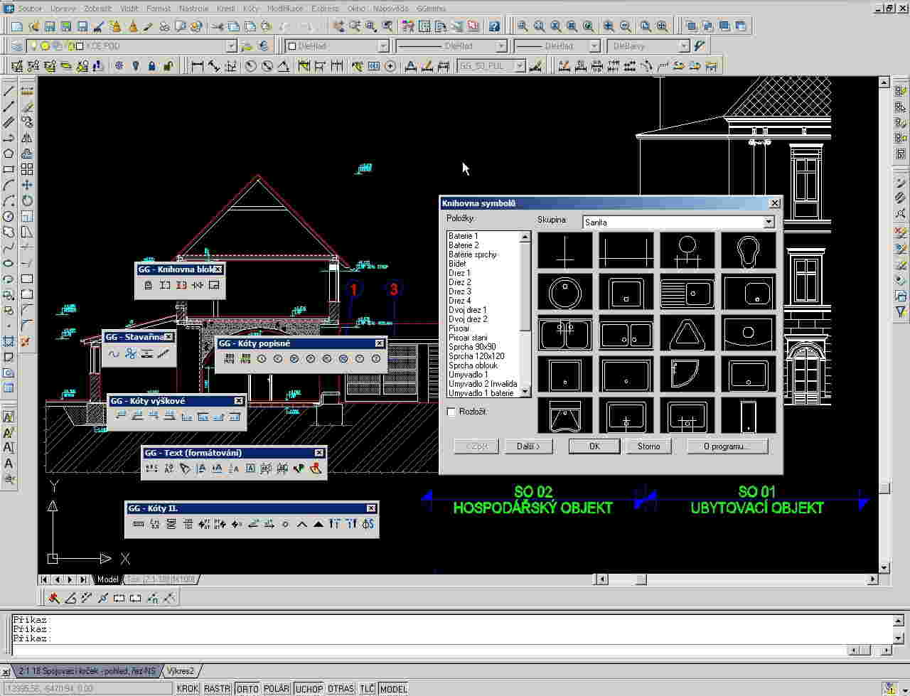

Bud nevim kde to je, anebo to autocad nema...Big%20smile
Znacky a popisky pro rezy (sipka a rez X-X), to same pro pohledy, detaily a pod...

Standarně to AutoCAD nemá, tyto bloky si musíte buď sehnat, vytvořit, popř. používat některou z nadstaveb (CADKON, ST). Doporučuji nadstavbu ST (freeware) nebo si vytvořit vlastní menu s bloky. Viz náhled jak může vypadat vlastní menu s bloky:
PS: Obrázek bych dal v lepší kvalitě, ale jsem omezen podmínkami fóra.
PepaR

Nekde jsem jeste videl nastroj (zrejme se jmenoval DETAIL) - fungovalo to tak, ze jsem kruznici vybral urcity detail ve vykresu a automaticky to "zkopirovalo" a po zadani meritka to samo vykreslilo na urcene misto i s popiskem "Detail X, M n:m"
Nevite nekdo o necem podobnem?

Popisky, detaily, řezy atakdále mají strojařské a stavařské verze Autocadu rovnou v sobě. Jestli máte jen holý Autocad, o tyhle funkce přicházíte.
