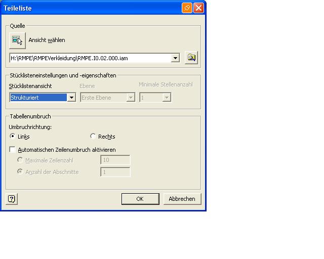

dobrý deň,
mám inventor 10 a keď robím vo výkrese kusovník, dá sa nejako nastaviť z ktorej úrovne sa má vytvoriť.
Napr. mám zostavu ktorá sa skladá z podzostáv (úroveň 1), tieto podzostavy sa skladajú z menších podzostáv (úroveň 2) a tie sa skladajú z partov.
Dá sa spraviť kusovník z úrovne 2 ????
Ďakujem

Pokud se v kusovníku ve sloupci "struktura rozpisky" nastaví sestava jako "dělící" ve strukturovaném zobrazení se ukáží pouze její komponenty. Nezkoušel jsem kolik úrovní to zvládá, ale dvě úrovně už jsem uspěšně použil.

Mne tato moznost zostava nedostupna, kde robim chybu

Inventor rozlišuje kusovník je na výkrese a rozpiska je v sestavě. V sestavě je tlačítko rozpiska ( anglicky nevím ) ve výkresu je pod pravým tlačítkem na sestavě. V okně rozpiska jsou tři listy: Data modelu, Strukturované (zakázáno), Pouze součásti (zakázáno). U zakázaných je pod pravím tlačítkem na oušku listu nabídka povolit. Tím se i ve výkrese v kusovníku tato možnost povolí. Potom v rozpisce na listě data modelu nastavit podsestavy jako dělící a v kusovníku se objeví jen jejejich komponenty, ať jsou to sestavy nebo díly.

Nevím jak v 11, pracuji v9, ale tady to funguje tak, že volba jestli první úroveň setavy, nebo jen součásti lze volit jen při prvním vkládání kusovníku. (na výkrese nesmí být žádný kusovník ani pozice- ta je vázána na kusovník třeba i smazaný). Jestliže je kusovník strukturovaný, pak je u řádku podsestavy znaménko + , to lze rozkliknout, pak invetor pozicuje např 6.1 ; 6.2 atd. Do kolika úrovní to lze rozklikat nevím, ale mám dojem, že min do tří.
