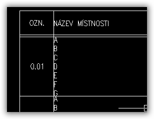

rád bych začal používat standarní tabulky AutoCAdu, ale narazil jsem na problém, který mě zatím brání na ně plně přejít.
Často exportuju atributy do Excelu nebo kopíruju do tabulky data z Excelu či jiných aplikací. Uvadím zde příklad legendy místností, kdy potřebuji do této tabulky:
dostat data např. z Excelu:
Jenomže výsledné nakopírování sloupce vypadá vždy takhle:

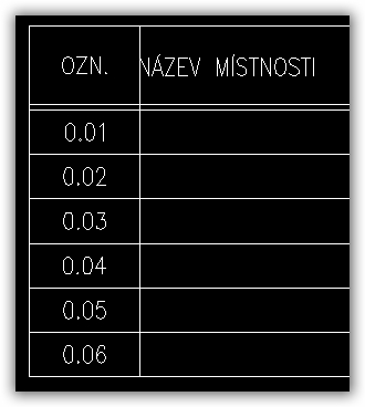

Ale já potřebuji docílit takové podoby:
Navíc nemůžu dojít na to, jak nastavit odsazení textu od kraje buňky např. zleva aniž bych musel použít mezery (jako je tomu u buněk na posledním obrázku s obsahem D, E, F)?

add okraje)
Ve Stylu tabulky je možno nastavit Okraje buněk (horizotální / vertikální)
