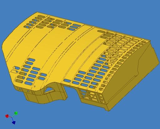

Ak sa plech neda vytvorit pomocou prikazu Konturlinie (neviem ako sa to vola cesky) na rozvin zabudnut.Celkovo INV ma este dost velke medzery v plechovej karte.Chyba mi tam kreslenie do rozvinuteho tvaru.Ked mate plech, ktory ohybate(skruzovat) na velkom priemere, a chcete do nho robit otvory- je to krkolomne,a ked uz to mate tak sa trasiete aby vam to dizajner nezmenil. Zafalzovat, alebo pridat dalsi ohyb - nemozne.Vsetko len rucne dokreslit a ohyby preratat.Ked boli u nas ponukat ProIng. nakreslenie tochto plechu bola otazka 30minut a s rozvinom.Riesit to nadstavbou plechovej karti od SPI alebo Cupra mnoho krat nic neriesi.(aspon v nasom pripade).Neviem ako sa sem pridavaju obrazky, tak by som tiez pukazal an moj problem.

Oki, už sem někde psal, že do plechařiny moc nedělám a kdyžtak si prostě nějak pomůžu, zatím se to vždycky nějak povedlo, ikdyž jsem děla třeba takovou korbu - nenechte se zmást obrázkem, boční stěny i střecha jsou radiusové.
Nějaké speciální patvary (=2ohyby na sebe kolmé, řeším pomocí rotace a rozvin nějak dotvořím, aj kdybych ho měl nekreslit v cadu), ikdyž je to hodně kostrbaté řešení. ProE jsem nezkoušel, není čas na experimentování vě větším rozsahu.

Skusal som plechovu kartu od SPI. jej 20 alebo 30 dnova verzia je zadarmo na strankach .Tu vasu elipsu by zvladla, treba vyskusat a pre nase pouzitie namala moc vyuzite pracujeme vacsinou s plechmi  od 5mm.Posielam aj ten obrazok plechu,sktorim som bojoval a nakoniec rozvinuty tvar nakreslil rucne.je to cast dvery.
