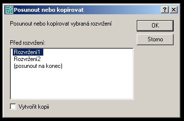

Dole vedle Modelu jsou jednotlive karty (listy) rozvrzeni. Nedari se mi prijit na to, jak je jednoduse usporadat (dle poradi). V nabidce jsem nasel pouze "Presunout na konec" coz je velmi nepohodlne. Je to jako puzzle. Vi nekdo jak to jde jednoduse?

máte tam základní volbu přesunout před rozvržení -> to které vyberete, tak před něj se to přesune a nebo vyberete poslední volbu >na konec< a skončí to na konci

na karte PRtlMy -> posunout nebo kopirovat -> a je tu pouze presunout na konec.

Když si kliknu pravým tlačítkem myši na záložku rozvržení, vyberu volbu přesunou nebo kopírovat
tam se mi zobrazí seznam jednotlivých rozvržení a na konci je volba přesunout na konec, když vyberu kterékoliv rozvržení, tak před něj se mi to přesouvané posune

Aha, nj, fungujeto, ale je to takove kostrbate. Skoda, ze to nejde jako v Excelu - chytnu a pretahnu...
