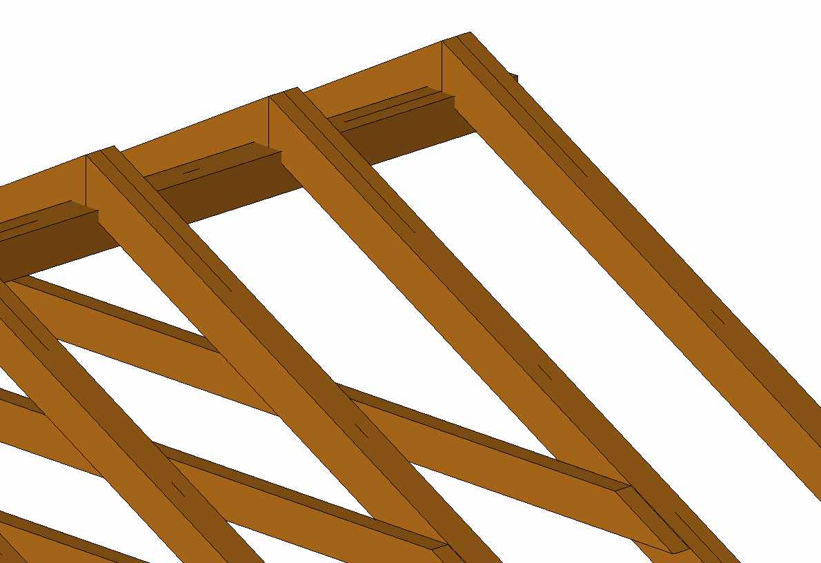

mam styk 2 kroriev /vidno v reze/ v mieste vrcholu a tieto krokvy sa mi nedari spojit pretoze sa bud presahuju alebo sa medzi nimi generuj medzera zrejme mam zle zakliknute urcite nastavenie nevedeli by ste mi povedat co mam v nastaveniach krokvy zmenit alebo ako dosiahnut aby sa korektne pod vrcholom krokvy spojili.

Bohužel v řezu nic vidět není (zřejmě jste zapomněl připojit obrázek). Aby se Vám krokve ve vrcholu nepřekrývaly nebo tam nevznikala mezera, použijte krokev z CAD knihovny a nastavte u ní příslušný úhel zakončení ve vrcholu (viz obrázek)

mozete mi prosim poslat link alebo meno family
Odeslal: Vladimír Michl
Datum odeslání: 12.úno.2007 v 22:23
Rodina Krokev z Katalogu CAD bloků, kategorie Střecha:
http://www.cadforum.cz/catalog/?cat=85 - http://www.cadforum.cz/catalog/?cat=85
(tato rodina má statut VIP - je tedy jen pro zákazníky, kteří zakoupili Revit u firmy XANADU nebo mají službu XANADU CAD Support Pack)
