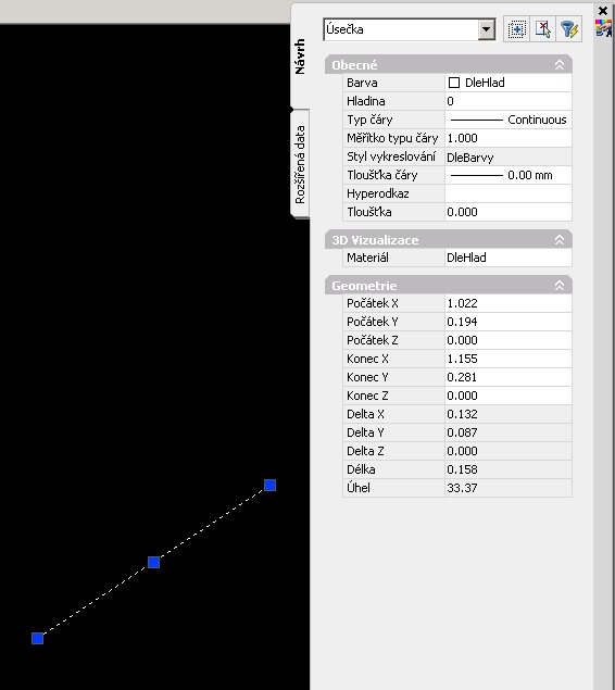

Odeslal: Pepa
Datum odeslání: 15.úno.2007 v 13:55
ale nemusí. klik na čáru - v panelu vlastnosti přečtu sklon čáry - Esc - klik na text - v panelu vlastnosti přepsat natočení (určitě stačí zaokrouhlit na celé stupně, půlstupeň odchylky se ztratí, ale jestli trváte na přesném natočení, tak dvě desetinná místa taky budou stačit) - enter a je to

Odeslal: Pepa
Datum odeslání: 16.úno.2007 v 06:00
Původně odeslal(a) Ferdinand Ferdinand napsal(a):
Dvěma klikama to asi udělat nejde... V datech entit čáry totiž Angle (natočení) nefiguruje.
figuruje, alespoň v 2007 ano - úplně dole Wink
