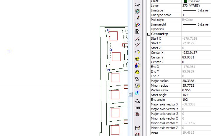

Ve výkrese jsem mel normální oblouk a nejak se me podařilo toto je to oblouk nebo neco jiného předem dík za info.
A asi přemena na oblouk už zrejmě nepujde.

Je to elipsa (eliptický oblouk). Podle zobrazených parametrů (poloměr) můžete původní oblouk zhruba rekonstruovat.

Pokud je třeba nakreslit novou entitu namísto míněné, tak bych to osobně dělal příkazem Oblouk (ne Elipsa) a chytal bych to na 1.bod=počátek, 2.bod=polovina, 3.bod=konec. Samozřejmě to nebude úplně přesně totéž, nýbrž jen určitá forma náhrady...

Dik za info s překreslením není problem.Jen me zajímalo co jsem to vytvořil,po manipulaci s příkazem _PEDIT kde jsem spojoval jednotlivé objekty na uzavřenou krivku(vím že to byly oblouky a čary).
