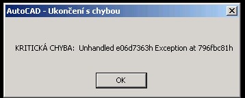

Zdravím ve spolek a obracím se s problémem. Mám ADT2007 (včetně SP), nad ním CADKON DT+ a CADKON 2D, v PC Win2000Pro. Doteď jsem používal ADT jako "holý" autocad, nebo Cadkon 2D, kde (snad) vše funguje jak má. Teď je trochu času, chtěl jsem tedy začít objevovat výhody ADT, ale mám smůlu, resp. několik problémů:
1) při pokusu vybrat jakýkoli nástroj z nástrojových palet se objeví hláška NELZE SPUSTIT NÁSTROJ. TŘÍDA NENÍ ZAREGISTROVÁNA. Objevuje se při spuštění ať ADT, či  CADKONU DT.
2) při pokusu začít kreslit stěnu (_AecWallAdd) ADT spadne s hláškou viz připojený obrázek. Taktéž v ADT i v DT
Budu muset vše přeinstalovat, nebo je jiné řešení?

mne se to kdysi stalo u starsi verze, pomohla tehdy jedine plna reinstalace... u verze 3.3 si dokonce pamatuji, ze bylo treba po odinstalovani jeste manualne mazat soubory a cistit registry...

jeste nez zacnete preinstalovavat, zkuste si prepnout uzivatelsky profil na nejaky vychozi, co vznika po instalaci adt, pak ho zrestartujte a mozna ze vam to pojede

Co máte za grafickou kartu? SPolehlivě nám to padalo na Radeonech 8500/9100... mě i na X600XT, ale postupně s novými ovladači se to vyřešilo. S Catalyst 7.2 mi to nepadá vůbec.

Radeon 9600. Stáhnul jsem nové ovladače, ale nepomohlo to. Smůla...

popsana chyba je imho na 100% tim, ze jsou blbe zaregistrovane nejake ty dbx nesmysly, nikoli grafikou
