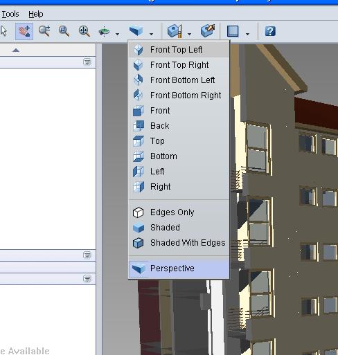

DD,
pár otázek ke tvorbě 3D dwf:
  1. Jak udělám zobrazení v perspektivě?
  2. Jak tam dostanu pojmenované pohledy? (je tam na to položka("My Views") - čekal bych, že převezme ty z dwgcka...
  3. Jak nazoomuju model tak, aby se s ním dalo dobře hýbat? Běžně se stává, že vygenerované dwfko "lítá" a musí se dát zoom vše, pak zoom okno a až pak se chová orbit správně...
  4. Jak zajistím, aby se dwf otevřelo v černobílém režimu?
  5. Jak zajistím, aby světlo šlo z určité strany a mělo určitou intenzitu?
Pozn: dwfka generujeme z ADT
Děkuji za rady...

ad 1) 3D DWF je model, perspektiva je způsob pohledu na model, takže tu volíte až v prohlížeči (Design Review)
ad 2) pohledy to automaticky přebírá z Inventoru a Revitu, z ADT2006 myslím ne
ad 3) asi záleží na mezích modelu, na leccos pomůže Turntable režim otáčení
ad 4) při běžném spouštění asi ne, ale DWF dá otevřít i parametricky (API) a tam to jde
ad 5) světla jsou publikovat z CADu

ad 1 - to, ze je dwf model a perspektiva zobrazeni tak jakoby trosku tusim - ale vysvetlete mi, prosim, ktera polozka ve kterem menu zapina zobrazení dwf modelu v perspektive...
ad 3 - jakoze z radku se switchem? jake jsou pak mozne switche?
ad 5 vyzkousim, dekuji
Rostislav Říha
Odeslal: Vladimír Michl
Datum odeslání: 05.bře.2007 v 14:55
ad 1) v Panelu Standard Views:
ad 3) přímo ve spouštěcím řádku ne, ale dá se to vyvolat přes API, myslím, že vlastností ColorMode

ad 1 - kdybych nebyl blbej, tak bych sem nepssal:) - dekuji ... kdyz uz tak vsechno vite: kde nastavim ohniskovou vzdalenost?
ad 3 - nevim, co je API - jde mi o to, ze mi klienti jsou presne tak pocitacove gramotni, jak jsou, a ja bych potreboval, aby se jim dwfko otevrelo rovnou nastavene do cernobila, se zaplou perspektivou a v urcitem pohledu - mohu toho nejak docilit?
jeste jednou dik.
Rostislav Říha
Datum odeslání: 05.bře.2007 v 20:05
ad 1) obávám se, že parametry perspektivy nastavovat nijak nejdou
ad 3) API je programátorské rozhraní; uživatelsky jednoduše tohle nastavit asi nepůjde, leda rovnou vytvořit DWF černobíle - nebo aspoň zahrnout černobílou verzi do vícelistového DWF
