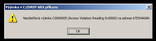

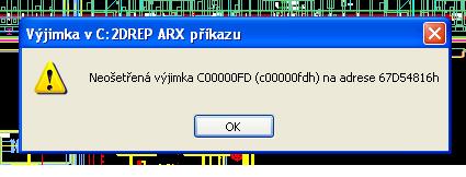

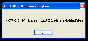

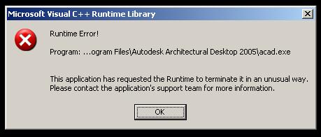

Dobrý den,
v současné době pracujeme na převodu 3D modelu do 2D. Model je složen z různých podmodelů, které jsou vytvořeny původně v různých nadstavbách Autocadu (advancedsteel, architectural desktop). Převod se uskutečnuje v nadstavbě pro Autocad CADWORX. Cadworx umí pracovat s objemovými tělesy, proto všechny AEC tělesa musely být převedeny a model s advencesteelu pomocí funkce explode, také. Výsledný model se složí pomocí xrefů, které se svážou do jednohou souboru, vznikne soubor o velikosti cca 80 MB. Daný model při převodu do 2D ještě rozřezáváme na jednotlivá patra, pomocí funkce"3D upravit ořezávací roviny". Takto upravený model začneme převádě pomocí funkce Cadworxu. Při tomto převodu dost často dochází k pádu programu, viz hlašky, i přesto že jsme opachovaly autocad o nejnovější aktualizace. Nemáte někdo nějaký nápad jak problém vyřešit?

co ty zobrazené hlášky? dá se  z toho něco vyčíst?

Kudy jsou vedeny roviny řezu? Při 3D operacích dochází obecně k chybám když je rovina řezu totožná s jinou existující rovinou v modelu nebo v některých případech průsečnicí existujících rovin (polygonů). Například když za rovinu řezu zvolíte plochu totožnou se spodní hranou stropní desky. U takhle velkých modelů by to k pádu aplikace mělo vést na 100%. Mě se to stávalo i na daleko menších modelech.
