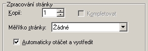

Dobrý den,
nechce se mi podařit vytisknout výkres v měřítku do *.pdf a pak tiskárnou na papír, aby zůstal v měřítku. Samozřejmě není problém přímo z Cadu na tiskárnu, ale potřebuju výkres poslat emailem někomu kdo Cad nemá. Máte někdo nějakou radu? Díky

Pokud měřítko dáte napevno (např. 1:50) a ne přizpůsobit do plochy, tak postačí jen přizpůsobit velikost papíru.
Při tisku z PDF prohlížeče nesmíte zapomenout nastavit Měřítko stránky: Žádné

Tak jednoduché? Stydím se a děkuju. R
