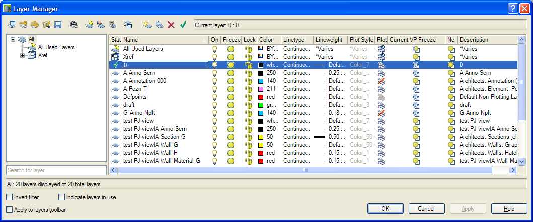

Zdravím, objevil se mi následující problém: do sheetu, vytvořeného na základě dlouho používané šablony vložím viewport z Views. Tento viewport má po vložení zmražené všechny hladiny, které obsahuje původní šablona (0, Defpoints a pár dalších které v šabloně jsou). Jak se toho zbavit? Buď jsem si toho dříve nevšimnul nebo to nedělalo.
Dík
PJ

Nastavte sa do aktuálneho výrezu, LAYER a v posledných dvoch stĺpcoch nájdete buď zmraziť v aktuálnom výreze, a posledný stĺpec zmraziť v nových výrezoch.

Do sheetu pretahujete asi NAMEDVIEW z VIEW (presne podle manualu ADT). Potom si NAMEDVIEW "pamatuje" nastaveni hladin - to je jasne.
Pokud NAMEVIEW (NV) vzniknul importem z jineho vykresu (utylitka VIEWIMPORT), pak jsou po pretazeni do sheetu zmrazene hladiny ve viewportu - to je logicke nebot si NV pamatuje hladiny s prefixem nazvu vykresu a ten je jiny - pak je jiny i nazev hladiny.
Podobna vec muze nastat pokud se VIEW kopiruje v Project navigatoru - NV tam zustane ale pamatuje si jine hladiny.
Pokud jsem spravne pochopil, vam se ale mrazi hladiny v sheet soboru!? Hladina Nula a Defpoints by se dali vysvetlit - nejde je zmrazit jako hladinu ve vykresu ktery je xref-ly do stavajiciho - zmrazi se mi ale ve stavajicim vykrese. To ale porad asi neni ono?
NV si pamatuje i Layer Snapshot - overte zda tam nejaky namate.
Otevrete sablonu pro sheety a overte zda uz tam ty hladiny nejsou zmrazene.

Takže jsem teď zkusil znovu celý klasický postup Projectu, a je to pořád stejné. Po celou dobu je vše ON, až pokud natáhnu viewport z Views do Sheets, tak se po otevření viewportu hladiny v Current Viewport zmrazí viz obrázek. Pokud udělám pouze nový viewport v novém sheetu, tak je v něm vše ON. Pomalu ale přestávám mít jistotu, co je v ADT (dnes AA???) normální a co ne.

Natahujete viewport nebo namedview? Nebo delate to ze importujete viewport do sheetu (tzn nevznika nove dwg v sheetech ale pouze odkaz na otevreni daneho viewportu ve views nebo kdekoly v ramci daneho projectu)?
Kde vlastne mate rozpisku nakreslenou (napsanou), ve views nebo v sablone pro sheets? Podle attachmentu vidim ze rozpisku mate ve viewportu - pritom ale neni soucast xref-u. Z toho mi plyne ze rozpisku mate zakreslenou v modelovem prostoru v sheetu? Moc tomu asi nerozumim - tim myslim Vasi strukturu View - Sheets - asi mi to jeno mnedochazi. Popiste mi je, prosim.

vytvářím strukturu projektu tak, jak je (myslím) popsána v manuálu:
- vše je založeno na stejné šabloně, pouze sheety se vytvářejí z jiné
1. vytvořím nový Construct
2. vytvořím nový View a do něj xref Constructu
3. vytvořím New Model View v projektu (pravý klik na uložený bod 2.)
4. vytvořím nový Sheet založený na šabloně, kde jsou nadefinovány rozpisky (každá ve zvláštním PaperSpace), číslo a název sheetu
5. do takto vytvořeného sheetu přetahuji všechny relevantní viewporty dle bodu 3.
6. takto "přetažený" viewport má uvnitř viewportu zmražené hladiny původního souboru, což se mi nelíbí :-(

Zkontroloval bich stavhladin v bode 2. Model view je vlastne NamedView s moznosti vytvoreni pres prave tlacitko v ProjectNavigator-u. POZOR - pri tvorbe NAmedView je dulezite overit si stav hladin - NV si pamatuje jejich stav (viz. shell nabydka pri pravem kliku na ModelView v ProjectNavigator-u - Save/Delete Layer state).
Zkusil bich proto vyrobt ModelView klasicky tzn. prikaz VIEW a tam si pak muzu vybrat zda si NV ma pamatovat stav hladin ci ne.
Jeste bich zkontroloval nastaveni hladiny 0 a Defpoints v sablone pro sheets.

Chapu ze je problem s hladinama ve viewportu Sheetu - to je ale proto ze sheet odnekud dostava ino ze to tak ma byt - asi pri pretazeni NamedView z Views, view to taha z Constructu ...
Tzn. chybicka bude nekde "driv" nez v Sheetu.
Overte si zda je View (ze ktereho tahate NV) zalozen na bazi uvodniho "wizardu" - zaskrtavani policek na pridavani xrefu, nebo jsou xrefy do View zadavany "natvrdo" - to pak xml soubor vypada jinak a muze byt zdroj problemu.
Jinak nevim, taky jsem s tim bojoval, nejak se mi to podarilo vyresit - nevim ale presne rict kde byla chyba, ono bylo asi vice nestandardnich postupu ktere ADT Project nema rad a nefunguje podle predstav svych tvurcu.

Toto chovanie ADT je štandardné a zodpovedá filozofii programu. Bolo to tak aj v predchádzajúcich verziách. Listy v ADT sú určené na zostavenie tlačenej podoby výkresu v papierovom priestore. Preto je predvolené, aby všetky entity v modelovom priestore boli neviditeľné, teda vo výreze zmrazené. Samozrejme dá sa to obísť, ale nie prostriedkami ADT. Hladiny hostiteľského súboru ktoré chcete v danom viewporte vidieť musíte povoliť ručne po vložení viewportu z views.

Taky jsem nakonec došel k tomuto závěru, má to svoji logiku. Ale že bych tím byl nadšen...

Tady musim zareagovat. Kdyz vyrabim NamedViev ve View s tim ze ho potom chci pouzit pro tvorbu sheetu, vymrazim hladiny ktere nechci aby mi se tiskly nastavim si pozadovany DisplayConfiguration, ulozim, pretahnu do nove vytvoreneho sheetu a mam to tam - NamedView si "pamatuje stav hladin. Pro sheet kde chci zobrazit neco jineho, treba chci aby mi tam byly koty,  si vyrobim novy NamedView.
Původně odeslal(a) Marián Mošať Marián Mošať napsal(a):
Tak ze zadne rucni povovlovani v sheetech - vsechno se zadava ve Views.
