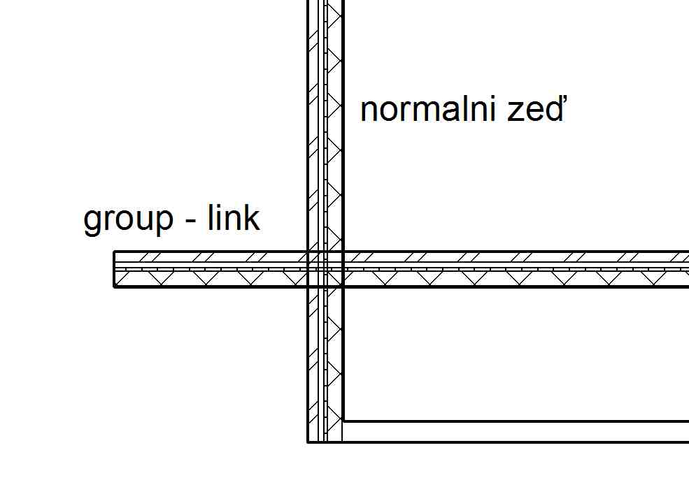

Tak budu svoje nadšení pomalu mírnit:-( Jak donutím zdi, které jsou v linku, aby se zarovnaly se zdí, která je normálně (ne nalinkovaná)?

Odeslal: IvanaV
Datum odeslání: 20.dub.2007 v 13:16
Me to jde. Overlay i Attachment, v prvni urovni.
Nema ta vase zed nejake zvlastnosti?
Odeslal: Peter Jirat
Datum odeslání: 20.dub.2007 v 14:22
Jak to dokážete?Wink viz obrázek
Zed je z originální eng šablony, link vznikl nejdříve grupa, pak převedení na link a její uložení.
Datum odeslání: 23.dub.2007 v 14:04
Původně odeslal(a) IvanaV IvanaV napsal(a):
Kopie ze mailto:support@xanadu - support@xanadu :
Dobrý den,
máte to dobře. Prvky z připojených souborů se nespojují s prvky v hlavním souboru. Pokud chcete spojit geometrie stěn z připojeného souboru se stěnami v hlavním souboru, musíte připojený soubor vložit do hlavního - příkaz Bind(Vázat).

Odeslal: IvanaV
Datum odeslání: 23.dub.2007 v 15:45
Měla jsem dojem, že chcete zarovnat zeď podle polohy jiné zdi. To jde s Group i vloženým souborem.
Pokud potřebujete protáhnout zeď z Group/skupiny, musíte editovat tuto skupinu. Jedná-li se o připojený soubor, je třeba ho skutečně svázat/Bind a potom teprve editovat.
Datum odeslání: 24.dub.2007 v 09:14
Dead Jak dlouho trvalo ADT, než dokázalo zarovnat "začistit" zdi mezi xrefy, teď zas budeme čekat několik verzí, než to bude umět Revit? Takže v tomto případě budeme muset postupovat tak, že holt to začištění nebude dokonalé a až po konečném Bind se to zarovná tak jak potřebujeme. I když grupa lze kdykoliv převést na link, takže zkontrolovat chování lze rychle. Snažím se obejít síťový projekt, tam už toto řešeno (jinak) je. Děkuji za snahu.
