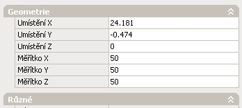

vytvoreny mam block v ktorom sa nachadza aj atributa ktoru vlastne menim na kazdom blocku
mno ale problem mam v tom ze ten block niekedy potrebujem tak scaleovat aby zostala pozicia toho blocku na danom mieste a scale vlastne od insert pointu.  a problem je v tom ze som to raz spravil  tak ze som vlastne mal povkladane tie bloky a ked som cez block editor zmenil jeden zmenilo to aj ostatne  a aj to zoscaleovalo aj tu atributu co tam bola mno ale teraz mi to nechce zoscaleovat tu atributu a zostane mala a nie na pozicii kde by mala byt ale tam kde bola pred scaleovanim

Asi ano, Vy nyní měníte velikost pomocí příkazu Měřítko, že ano?
A proč to neuděláte skrze Měřítko, které se nachází ve vlastnostech geometrie bloku: panel Vlastnosti - Geometrie - Měřítko X/Y/Z.

Změnou měřítka se změní jen velikosti textů a bublin (popisnych bloků), není nic jednoduššího než Rychlý výběr a pak změnit ve vlastnostech ty měřítka. Pro mě je to súpolehlivější a jednodušší způsob než předefinovávat to přes editor bloků, kdy se pak množí problémy.
Nejvhodnější cestou je blok 1:1 a ten pak přenásobovat přes vlastnosti, nikoliv přes editor.

a ked pouzijem vlastnosti a tam zmenim scale  tak ked si to skusite tak ono to scaluje cca na stred toho blocku a nie na hrot tej sipky  hej
a  co ja potrebujem je aby to zostal ten hrot tam kde je   a to neviem v tych nastaveniach nastavit  aby to scaleoval od toho bodu na hore

mno v pohdke   uz som zistil preco mi to nescalovalo od toho bodu   som zle mal zadany insert point   a  to vlastne potom od neho scaleuje  takz e v  poho  takto to uz je potom v pohodke
thanx
