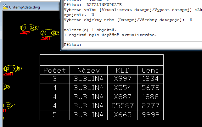

Velmi doporučuji použít AutoCAD 2008. Jeho příkaz EXTRDATA dělá přesně toto. Umožňuje propojit automaticky generované tabulky vlastností objektů (už samo o sobě velmi užitečný nástroj) s externí "lookup" tabulkou.
Např. na tomto obrázku je příkazem EXTRDATA vytvořená tabulka sumarizující počty a názvy bloků a přes klíčovou hodnotu (atribut KOD) je navíc propojena s externím ceníkem v XLS souboru. Ceny se tak dostanou do výkazu ve výkresu. Samozřejmě pokud třeba smažu blok nebo v XLS změním cenu, změní se sama (aktualizací) i tato tabulka.

Děkuji za odpověď. To by bylo opravdu nejlepší. Problém je, že toto bude nejspíše zapotřebí i na počítačích s nižší verzí autocadu. Není problém něco podobného naprogramovat, ale problém vidím v eleganci použití. Chtěl bych-li vyplnění ostatních buněk v tabulce hned po zapsání čísla do buňky, bez nutného zvláštního spuštění makra (a případného označení tabulky). Nejde náhodou v buňkách tabulky v autocadu nějakým způsobem volat makra (jako je tomu v excelu)? Po hodinách hledání sem zatím na nic nepřišel a nabývám dojmu, že to možné není.
