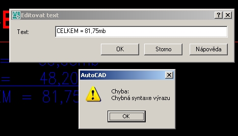

Dobrý den,
při editaci DTEXTu a při snaze o posun na konec pomocí stisku klávesy End mi AutoCAD vypíše hlášku: Chybná syntaxe výrazu. Kde je prosím chyba?

AutoCAD umí vyhodnocovat matematické výrazy a z rovnítka soudí, že jde o výraz. Klávesa End je ale byla příliš "po ruce" pro tyto účely a proto byla před časem změněna na Alt+Enter (asi nemáte aktuální service packy).
Blíže viz http://www.cadforum.cz/cadforum/qaID.asp?tip=4281 - Tip 4281 .

Díky, to bude ono. Bohužel SP já neovlivním, to je starost správce firemní sítě.
