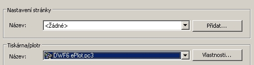

Ano, má odpověď tohle řeší, ale pokud jste začínajícím uživatelem, pak použijte raději nastavení stránky v dialogu pro Tisk.
