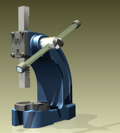

Odeslal: Vladimír Michl
Datum odeslání: 11.čer.2007 v 11:08
Nepoužívejte moc intenzivní reflektorová světla. Pro omezení tvrdosti stínů a snadné globální osvětlení modelu si zapněte v dané stylu osvětlení "Světlo oblohy". Můžete se podívat, jak jsou nasvětlené a nastavené některé ukázkové modely Inventoru - toto je třeba výstup renderu modelu Arbor Press:
