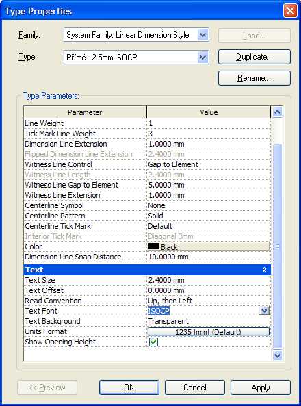

Asi nejde zvolit různé řezy fontů (bold, italic) pro kotovací styly?
Dík
PJ

Proč ne? Jde to - stačí zvolit/nastavit patřičný font:

Asi jsem slepý, ale kde? Pokud chci používat isocp nebo arial.

Jde to bohužel jen u fontů, které mají daný řez jako samostatný TTF font. V ukázce to byl font Meta (Meta Black, Meta Italic), jako hodně tučný Arial lze vybrat "Arial Black", apod.
