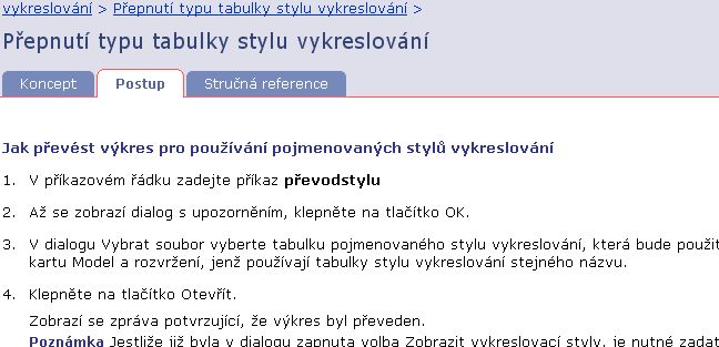

v nápovědě jsem našel příkaz převodstylu. Ale A2008 mi říká, že nic takového nezná :-( Dělá si ze mne někdo srandu?!?

2008 ještě nemám, ale pokud chcete převod STB -> CTB, zkuste anglicky _CONVERTPSTYLES

Díky. Mezitím jsem to udělal příkazem převodctb.

Je pravda, že dokumentace/nápověda je občas překládána poněkud beletristickým stylem (bez nároků na přesnost), ale v referenci příkazů je tento příkaz zrovna správně - je to (a byl) PŘEVODVSTYLU

  Máte samozřejmě pravdu v referenci je správně. Jenže já se chytil v časové tísni tohodle:
