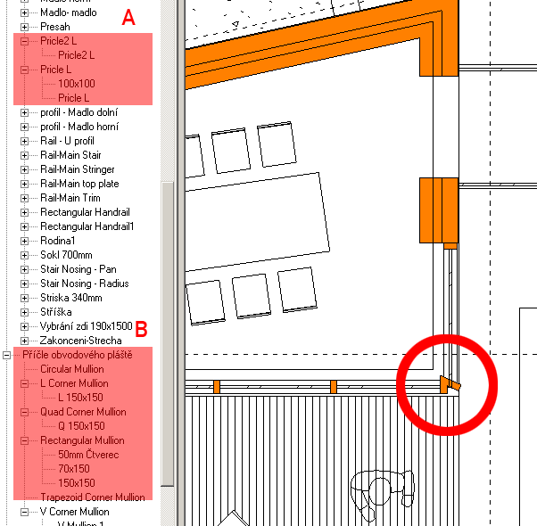

Řeším problém vytvoření rohového sloupku ve tvaru L u prosklenné stěny. (viz. obr)
Vytvořil jsem si rodinu sloupku na podkladě šablony CZ Profil - příčel obvodového pláště.rft.
Po načtení do projektu se vytvořená Rodina sloupku zobrazí  mezi Profily (obr-A) a ne mezi Příčlemi obvodového pláště. (obr-B) kde bych ji potřeboval.
Máte někdo zkušenost s řešením daného problému?
Na obrázku je zobrazena rohová příčel ve tvaru V u které není možno změnit úhel rozevření na 90 stupňů.
Balda

Já používám na rohy rodinu L Corner Mullion a je to v pohodě (nastavím jen délky ramene a správné odsazení v závislosti na odsazení plástě). Tyto rydiny jsou podle mě systémové (nejdou přejmenovat ani vymazat) a dělí se podle typu geometrie na L, kruh, obdélník, trojúhleník apod. Ale profily jde přiřadit jen k některému typu (rectangular, circular).  Obejít to jde asi tak, že obdélníkové rodině nastavíte libovolný profil, který si vytvoříte přes šablohu CZ Profil - příčel obvodového pláště.rft

Díky za odpověď. Stačila by mi taky předdefinovaná příčel ve tvaru L nebo V jenže pokud použiji jednu nebo druhou úhel rozevření není nikdy 90 stupňů.

Tak to teda nechápu, já mám L Corner Mullion vždy pod úhlem 90°

Zkoušel jsem různé šablony i verze Revitu a vždy mám ten úhel cca 45 jako na přiloženém obrázku v prvním dotazu.

Tak už jsem na to asi přišel, ten úhel se mění automaticky podle toho jaký je úhel dvou rohových obdvodových plášťů, pokud tedy vynesete pláště pod úhlem 45° tak se rohová příčel automaticky přizpůsobí, Zkuste si to na šabloně vynesením dvou plášťů pod různými úhly a vložte rohovou příčel (L Corner nebo L rohová). Ale stejně nechápu proč se ve vašem případě ten úhel nezmění dle skutečnosti, možná bych zkusil vymazat stávající plášť a vynést ho znovu.

Tak už to funguje. Problém byl v tom, že jsem měl pro každou stěnu, stýkají se v jednom rohu, jiný styl obvodové pláště. Tzn. že jsem každou vytvářel samostatně a stěna nebyla jedním objektem.
