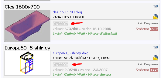

U každého bloku v http://www.cadforum.cz/catalog - Katalogu CAD bloků je uvedeno, v jaké verzi formátu DWG je uložen (to se automaticky detekuje při uploadu vašich bloků) - viz obr:
Pokud máte starší verzi AutoCADu, DWG soubor převedete snadno pomocí DWG TrueView 2008.
