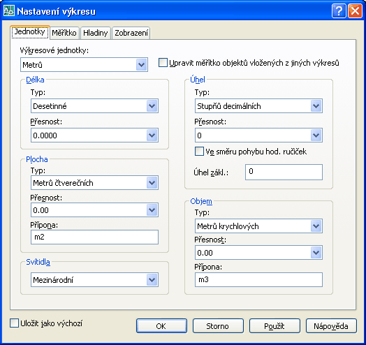

aecdwgsetup v CIVILu 2008 zase funguje, trošku rozšířeně

Odeslal: Vladimír Michl
Datum odeslání: 28.srp.2007 v 15:48
Původně odeslal(a) Romain Romain napsal(a):
Nastavení měřítek, jednotek a dalších parametrů výkresu se v Civil 3D dělá z okna Pracovního prostoru, na kartě Nastavení - v místní nabídce výkresu "Upravit nastavení výkresu...".
Příkaz AECDWGSETUP vypadá v Civil 3D 2008 takto:
