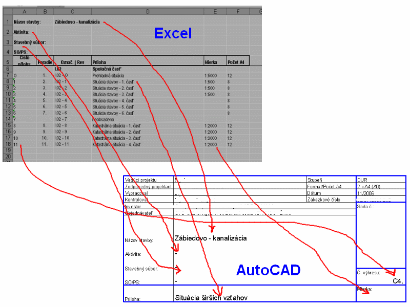

mám v Exceli vytvorený kompletný zoznam častí projektovej dokumentácie (zoznam textových správ, zoznam výkresov, označenie výkresu, počet A4, ... atď). Dajú sa tieto údaje prepojiť s AutoCAD-om (2004), tak aby v každej popiske výkresu (tabuľke) v Layout-e boli tieto údaje zobrazené? Priložil som aj približný nákres o čo mi vlastne ide

... ja nechcem vkladať celú tabuľku do AutoCAD-u. V Excelovskej tabuľke je cca 200 výkresov, podľa jednotlivých stavebných súborov, aktivít, SO, PS.
Proste chcem vložiť určitý údaj z Excelu na konkrétne miesto v tabuľke do AutoCAD-u a na inom mieste zase iný údaj na iné miesto v tabuľke. Dá sa to vôbec?
Odeslal: PepaR
Datum odeslání: 24.srp.2007 v 10:15
Pokud Vám jde jen o razítka a vyplnění názvů zakázek, čísle výkresů a dalších věcí, tak doporučuji použít vlastnosti sady listů, pokud byste to chtěl brátz excelu a mít neusrále propojené, tak není jiné cesty než nadstavbové aplikace např. Excellink, které jsou ale placené.

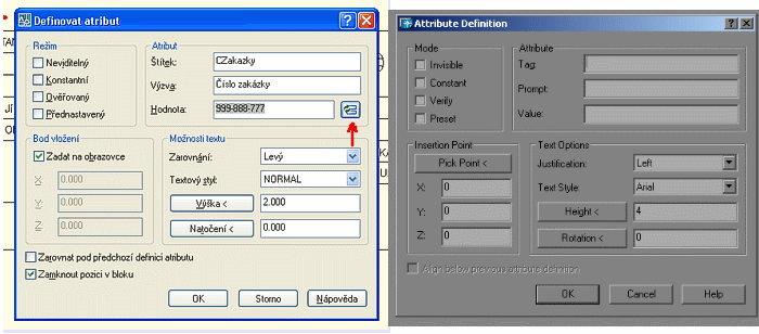

Takže skúšam tip 5367, tzn. chcem dostať údaje z Vlastností výkresu (Drawing properties) do výkresovej tabuľky v Layoute (razítko) pomocou blokov s atribútmi. Bloky mám vytvorené, všetko funguje, lenže údaje tam dostať nemôžem a podľa Tipu 5367 mi tam zjavne chýba jedna dôležitá ikonka (asi to bude v novšom AutoCAD-e???). Prikladám obrázok, vľavo je obrázok z Tip-u a v pravo je môj AutoCAD (2004). Je to skryté niekde inde alebo to táto verzia nepozná???
Odeslal: PepaR
Datum odeslání: 24.srp.2007 v 16:25
Zkuste si spustit řádkový editor textu, klepněte pravým talčítkme myši a pokud tám máte položku Vložit pole, tak by Vaše verze měla podporovat pole, pokud ne, tak bohužel je podporuje až od verze 2005.
PepaR
Odeslal: zisoun
Datum odeslání: 24.srp.2007 v 16:50
Textová pole jsou až od verze 2005, ale pokud máte LT tak tam tu ikonu mít stejně nebudete i v novější verzi. V LT sice fungují textová pole, ale nejsou tam předdefinována. Je potřeba si je vytvořit sám a vložit do textu nebo atributu. Pokud chcete aby se vám zobrazovaly informace z karty Vlastnosti výkresu... je potřeba zadat tyto pole do tabulky :
