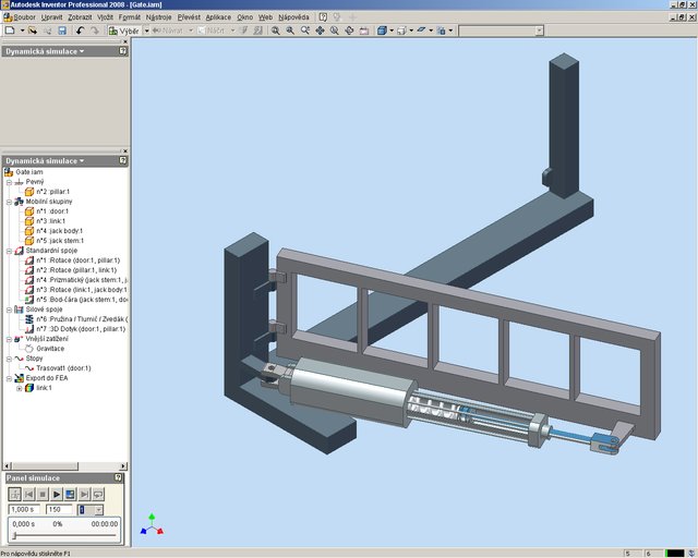

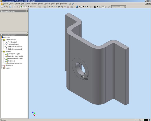

   Zdravím kolegové,
v AIP2008 se mi nezobrazují žádné ikony v okně nástrojů pro pevnostní analýzu. Nepomohla ani opravná instalace. Nevíte kde může být zádrhel?

Potýkal jsem se stejným problémem. Do prostředí pevnostní analýzy se nyní přechází přes roletové menu "Aplikace" a nelze již přes záhlaví panelu nástrojů jako v předchozích verzích. Patrně se jedná o jedno z vylepšení 2008.

Dokážu se dostat do prostředí pevnostní analýzy nebo dynamické simulace. Ale nemohu tvořit neboť bez ikon nelze zvolit žádný příkaz.

Ještě by byla možnost přes Nástroje-Vlastní nastavení-záložka panely nástrojů si ikony pevnostní analýzy natvrdo zapnout. Panel je potom neustále zobrazen, akorát že v prostředí např. sestavy nebo výkresu není aktivní.

V Nástroje-Vlastní nastavení jsem zvolil možnost Obnovit vše. Po restartování Inventoru už se ikony zobrazují. Akorát jsem přišel o vlastní klávesové zkratky.

Měl jsem stejný problém a vyřešil jsem to stejným způsobem. Klávesové zkratky mi zůstaly.
