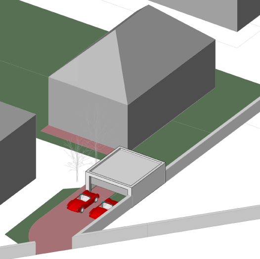

Ještě jeden dotaz ohledně používání Revitu.
Jak hodně a s jakým úspěchem používáte varianty návrhu (viz. přiložený animovaný obrázek) v Revitu?
Odpovědi:
Odeslal: Petr Bláha
Datum odeslání: 19.zář.2007 v 17:59
Varianty je velmi šikovná funkce, ale někdy mám trošku problém to donutit, aby se to "variantilo", jak potřebuji. Asi to bude mojí nešikovností, ale zase tak dalece jsem neměl čas, potřebu a chuť tuhle funkci zkoumat :-(.
S úspěchem to je použitelné a jednoduché, pokud variantami nahrazujete jeden prvek za druhý (třeba zařizováky nebo povrchy), případně se jedná o jednoduché objemy (viz. ten .GIF), ale komplikace nastávají, pokud se více prvků protíná a částečně leží v jednom a druhém návrhu a musí prvky variant "kooperovat".
Odeslal: Jiří Plávek
Datum odeslání: 19.zář.2007 v 18:00
Já hodně. Varianty považuji za jednu z nejdůležitějších funkcí Revitu.
Odeslal: Peter Jirat
Datum odeslání: 25.zář.2007 v 14:35
Velice málo, závisí to na druhu projektu. A že bych je měl 100% zvládnuté tak to ne. Jak psal p. Bláha, v komplikovanějším prostředí je to dost náročné na koordinaci. Na předvedení pak možná stačí kopie souboru, tam to upravit, předvést a nechat vybrat.
