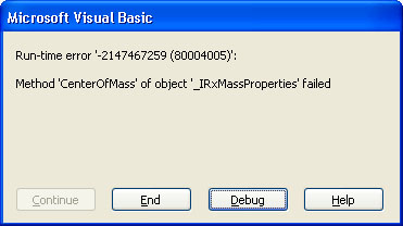

zdravím,
Nyní jsem utilitku cog nahrál do šablony sestavy a při spuštění sestavy my to hlásí chybu .
Co stím, děkuji.

Odeslal: Radek Klokan
Datum odeslání: 21.úno.2008 v 13:08
Koukám, že nikdo neví co stím je!!!
