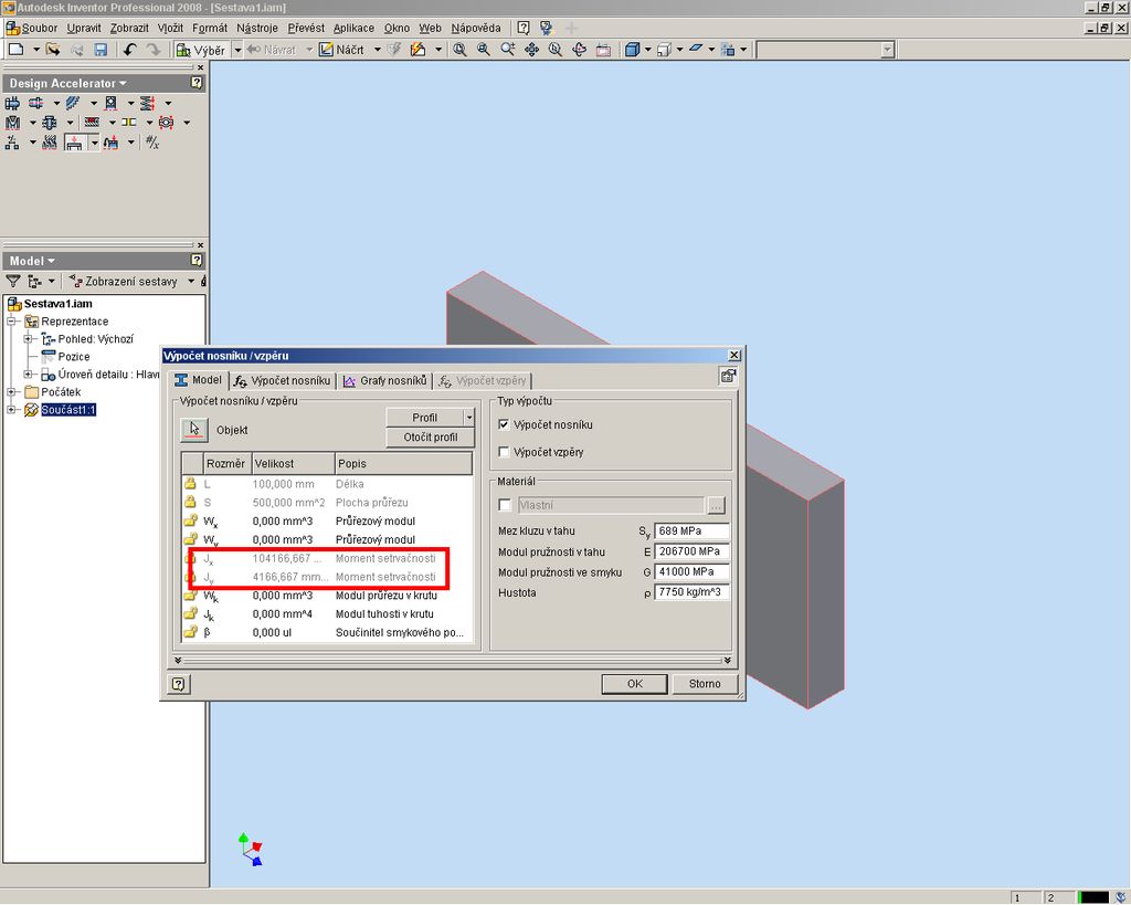

Hledám kvadratický moment průřezu, někdy též označovaný jako plošný moment setrvačnosti. Jak napsal pan Pápay, je možné tuto průřezovou charakteristiku získat při výpočtu nosníku v Design Acceleratoru, ovšem jen v prostředí sestavy.
Odeslal: Martin Rebenda
Datum odeslání: 04.říj.2007 v 07:58
Myslím, že jsem to pochopil o čem jste psal v úvodu, ale nechápu kde se dá v záložce vlastnosti tento moment najít, je tam pouze moment setrvačnosti (mm2). Kvadratický moment (mm4). To nějak nechápu...
Martin Rebenda
Odeslal: flesar
Datum odeslání: 04.říj.2007 v 08:26
Moment setrvačnosti tělesa je vázán na jeho hmotnost a má rozměr kg.m^2 (kg.mm^2), kvadratický moment průřezu má rozměr m^4 (mm^4). Jak jsem psal bývá někdy osový kvadratický moment průřezu označován jako plošný moment setrvačnosti a někdy, z nedbalosti nebo z neznalosti, pouze jako moment setrvačnosti. V Inventoru je moment setrvačnosti přímo ve fyzikálních vlastnostech součásti a kvadratický moment průřezu (nazvaný Moment setrvačnosti) je zobrazen při výpočtu nosníku s označením Jx a Jy.
Odeslal: flesar
Datum odeslání: 04.říj.2007 v 08:27
Uvedený výpočet je pro tyč obdélníkového průřezu s rozměry 50x10-100 mm.

tak trocha s pocitom viny som sa ešte raz pozrel na schopnosti AIS2008 a asi som našiel čo ste hľadali. V prostredí náčrtku máte možnosť použiť v menu Tools položku Region properties, ktorá vám zrátava vybraný prierez. Dúfam že Vám to pomôže. Ešte raz sorry.
Ľubomír Pápay
Inventor 2009,2012
Odeslal: flesar
Datum odeslání: 07.říj.2007 v 17:40
Ano pane Pápay, tentokrát jste to trefil. To je přesně to co jsem hledal. Děkuji za pomoc.
