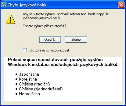

Obdržel jsem AutoCADovský výkres, který mi při otvírání hlásí , že chybí jazykový balík. Ve výkrese jsou použita jen písma txt.shx, romans,shx a simplex.shx. Netušíte někdo čím to může být a jak se tohoto hlášení zbavit?

Už jsem si pomohl. Vložil jsem výkres jako blok do nového čistého výkresu a mám pokoj. Ale stejně by mě zajímalo čím to mohlo být.

Toto hlášení se objeví, pokud byl původní výkres uložen pod kódovou stránkou, která není na vašem systému podporována (typicky asijské jazyky). Buď si podporu daného jazyka doinstalujte do Windows, nebo hlášení ignorujte (lze jej vypnout i globálně).

Jak už psal výše, hlášení jsem se zbavil. Jak jsem to ale pochopil, není to ani tak problém vlastního AutoCADu, ale kódové stránky ve Windows. Že můj pražský kolega pracoval ve východoasijských Windows TongueShocked?
