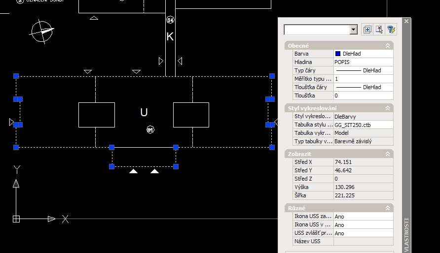

Dobrý den,
poslední dobou se mi na některých stanicích s AutoCADem stává následující situace. Vyberu křivku, kterou jsme vytvořil pomocí PLJOIN nebo jsem ji nakreslil klasickou křivkou a ejhle, při výběru křivky se v dialogu Vlastnosti nejenom, že nezobrazí název objektu (= křivka), ale ani jeho klíčové vlastnosti jako globální šířka atd.
Nesetkal se s tím prosím někdo nebo popř. jak problémy vyřešil?
Předem děkuji za odpovědi
PepaR

Náhled na problém:
PICKFIRST nepomáhá.
Bohužel, do počíteče rýpat nemohu, takže budu asi muset požádat admina.
Děkuju za rady
