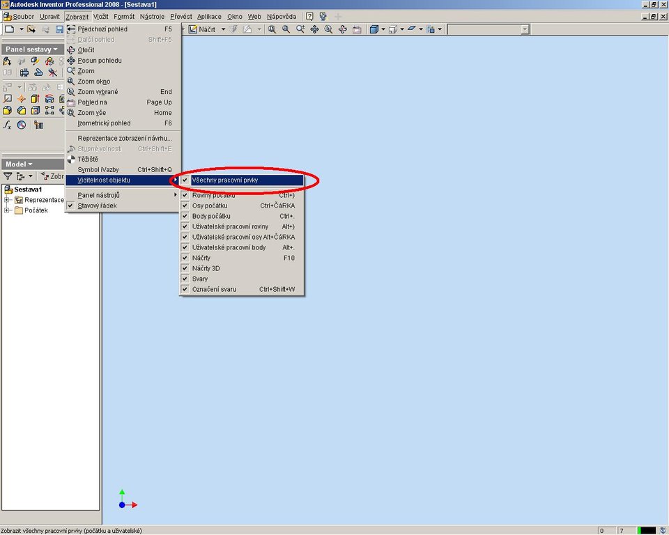

zdravim. mam otazku.
pri vlozeni zostavy (napr.A) do zostavy (napr. B) sa mi zobrazia vsetky pracovne body, osi a roviny vkladanej zostavy A.
je mozne vypnut viditelnost tychto prvkov naraz? po jednom je to niekedy dost zdlhave....

Nevím jak u verze 11. Ve verzi 2008 je tato možnost v menu Zobrazit/viditelnost objektu.

Nebo pokud to chcete vypnout jen u dané podsestavy, klepněte na ní pravým tlačítkem myši a pomocí Reprezentace zvolte požadovanou reprezentaci sestavy.

...aj verzia 11 ma tuto moznost.....dakujem za nasmerovanie...
