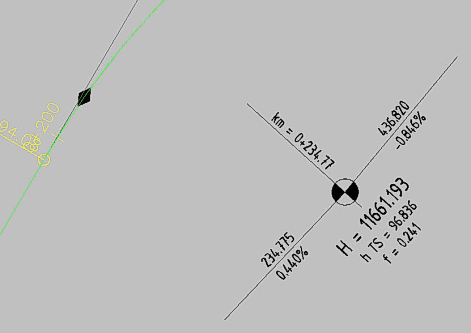

Vedle funkce http://www.cadforum.cz/cadforum/qaID.asp?tip=5816 - Sklonovníku je nyní k dispozici i další doplňková funkce pro české a slovenské uživatele AutoCADu Civil 3D 2008 - zpráva rozdílu mezi stávajícím profilem a navrženou niveletou - "ExistingProfilePoints".
Viz http://www.cadforum.cz/cadforum/qaID.asp?tip=5817 - Tip 5817  a Download

Tak záhadně po načtení aplikace výpisu příčných sklonu do situace začal fungovat i ExistingProfilePoints až na to že se po objevení uvodní tabulky objevi pouze zaškrknutá kolonka v "seznam nivelet" a níže v zeleným "seznam stávajících profilů" není nic...po odkliknutí "vytvoř report" se pouze objeví základní popis reportu bez údaju trasy.

zacinam mit pocit, ze je chyba mezi klavesnici a zidli, ale:
Příkaz: Regeneruji model.
(load "sklonovniky_situace.LSP") ; chyba: LOAD selhal: "sklonovniky_situace.LSP"
Příkaz: SKLONvSIT Neznámý příkaz "SKLONVSIT".  Stiskněte F1 pro nápovědu.
nemuze to byt nastavenim cest, kde to hleda?
Odeslal: imzadi
Datum odeslání: 03.pro.2007 v 12:40
tam kde je ulozene dvb musime mit ulozeny i lisp..kde ho mate ulozen?
Odeslal: v.klazar
Datum odeslání: 03.pro.2007 v 12:43
.dvb i .lsp mam v C:\Program Files\AutoCAD Civil 3D 2008\Data\Reports\vba-csy
Odeslal: imzadi
Datum odeslání: 03.pro.2007 v 13:09
funguje to nekomu jinemu?
Odeslal: Vladimír Michl
Datum odeslání: 03.pro.2007 v 13:36
Těžko - odkazuje se LSP soubor z adresáře, který standardně není v prohledávaných cestách. Je potřeba onen adresář (VBA-CSY) přidat do Support cesty AutoCADu nebo LSP soubor načítat nastálo pomocí APLČTI.
Viz popis tipu 5818.

s temi jednotkami... nemohli byste to prosim priblizit? nejhorsi je u sklonu vypis na x des. mist a nekde to zas nepise nuly. vypada to zvlastne a editace kazdeho bloku..... to same s polomery
neprisel uz na to nekdo? mozna to do tech atributu vkladat uz tak, aby to vypadalo....
