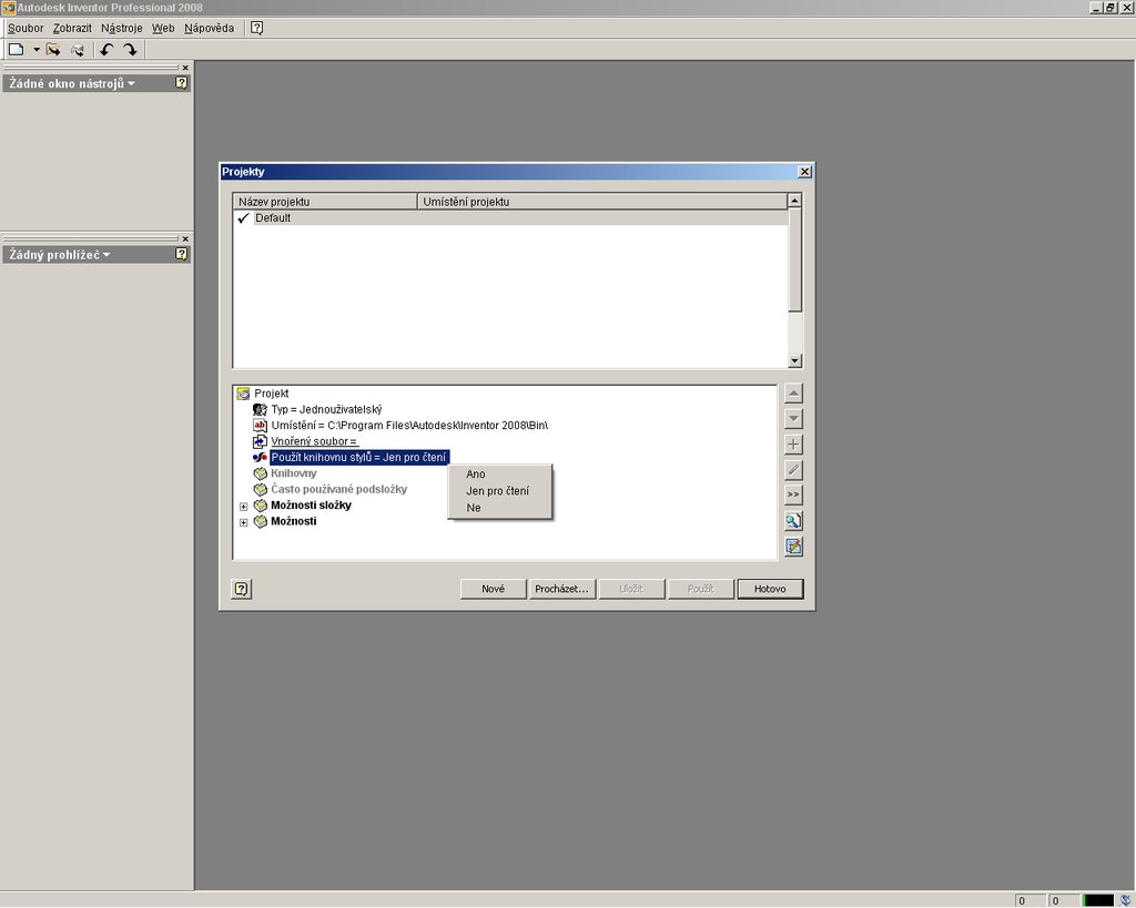

V inventoru 10 sem pomocí editoru stilů upravil barvu ke svým potřebám a potřebuju ji uložit tak abych ji mohl použít i jinde. Potřebuju poradit jak ji uložit a přenést na jiné součástky?

Buď uložit do knihovny stylů nebo exportovat jako samostatný soubor na disk a u nové součásti pro změnu tento soubor importovat.

Prvním krokem je nastavení knihovny stylů v projektu pro zápis.

Přesně jak píše p. Flesar. Nepamatuju si už přesně jak je to ve verzi 10, tak postup pro 2008: Zvoit NOVÝ =>PROJEKTY=>KONFIGUROVAT KNIHOVNY OC (ikona) ... v knihovně musí být povoleno čtení/zápis. Potom by to uložení mělo jít. Pro ukládání je třeba uložit změny 2x -V menu FORMÁT=>EDITOR STYLŮ udělat styly a uložit, potom znovu menu FORMÁT=>ULOŽIT STYLY DO KNIHOVNY STYLŮ (zde musí být ano pro uložení změn do knihovny). Snad to bylo dost podrobný.

Dá se v již vytvořeném projektu zjistit zda je povoleno čtení a zápis. Jestli jo tak kde a jak? Mám bohužel německou verzi a německy moc neumim.

Dá se to nejen zjistit ale i změnit. Změnu je zapotřebí uložit.

Díky už mi to funguje.Big%20smileBig%20smileBig%20smile
