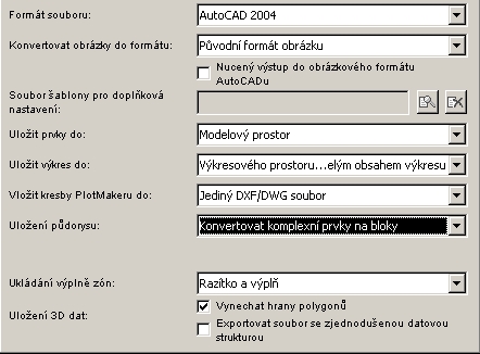

Mám problém při konvertu výkresu z ArchiCadu (pln) do Cadu (dwg). Po otevření výkresy v Cadu se napíše hláška: Váš výkres obsahuje vytvořené nedostupnou ObjectARX aplikací. Autdesk poskytuje Object Enabler. Chybějící aplikace: AC_800.
Ve výkresu se proste určitý části objevují jen jako bíly bloky. Jaky kdyby Cad nebyl schopne 100% přečíst objekty vytvořené v ArchiCadu. Nemám v tomto směru žádné zkušenosti...Nevíte co s tím?

Spolupracuji hodně s lidmi, kteří používají archicad a tento problém nemám. Dostávám od nich přímo soubor DWG nebo DXF.
Možná záleží na nastavení konverze v archu, kde lze nastavit typ ukládaných bloků, případně lze blok uložit rozloženě – nutno vyzkoušet.
Chybu bych možná hledal především tam.

Mělo by to být pouze v nastavení převodu, kde bývyla možnost rozložení objektů.

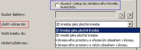

Zkuste si spíše než s hledáním aplikace pohrát s nastavením exportu ArchiCADu. Měla by tam být následující možnost:
PS: Abych nebyl označen za plagiátora, tak uvádím, že jsem čerpal z archifora.cz.

Děkuju za odpověď, ale ve verzi ArchiCadu 8.1, tato možnost není. V implicitním překladači existuje možnost Uložit do:....(modelový prostor, výkresovy prostor)..zkoušel sem i zaškrnutnout funfci Rozbít komplexní prvky ArchiCadu, ale stále nic...stálo by tedy za to sehnat si novější verze ArchiCadu?

Díval jsem se jak mají nastavený export do DWG/DXF.
Jedná se o verzi AR 9.
Dále bych asi opravdu pátral v nastavení exportu a dále testoval.
