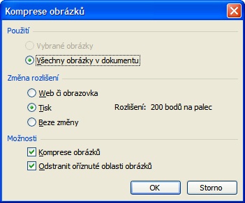

Budete se možná divit, ale ať vložíte do Wordu 157kB nebo 4944kB, výsledná velikost DOC souborů nebude odpovídat poměru velikosti vložených obrázků. Proč to netuším. Navíc je možnost v okně Formát obrázku na záložce Obrázek tento obrázek Zkomprimovat.

Záleží na verzi Wordu. Starší verze ač třeba 100kB vložený obrázek JPG, si nakonec převedli na dekomprimovaný obrázek a ve finále se velikost Wordového souboru nenavýšila o 100kB což měl původní obrázek, ale o 1MB. A pokud se pak takto "bezhlavě" tvoří rozsáhlý dokument zjistíte, že má najednou třeba i 120 MB. Proto do Wordu obrázky nevkládám, ale jen je propojuji relativní cestou. Ale to jsem utekl už někam od tématu hodně daleko ...
Petr Pátra
Odeslal: koutnak
Datum odeslání: 07.lis.2007 v 10:06
No od tématu jsme se sice trochu vzdálili, ale stejně mi to nedá. Vkládám do svých zpráv dost obrázků, ale nikdy jsem nepřesáhl velikost 2MB (W2003). Kolega statik má svou zprávu přeplněnou obrázky z Nexisu i AutoCADu a 6MB znamená už velmi, ale opravdu velmi, obsáhlou zprávu. 120MB doc by se mi snad ani neotevřel .
