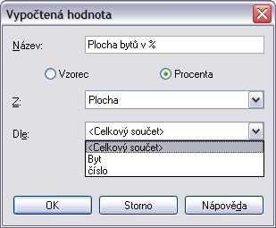

1)
Dá se nějak do pudorysu umistit text, ktery by automaticky ukazoval aktualní celkovou plochu bytu?
2)
Dá se pracovat s celkovou čistou bytovou plochou a hrubou podlažní , že by mi to vyprsklo i poměr v procentech?
Dá se to nějak v tabulce ??
díky

V tabulce se dá zobrazit poměr plochy jak jednotlivých místností vůči celkové ploše podlaží, tak i jednotlivých bytů - za předpokladu, že parametr pro jednotlivé byty již máte vytvořen. (viz tip http://www.cadforum.cz/forum/forum_posts.asp?TID=5390 - http://www.cadforum.cz/forum/forum_posts.asp?TID=5390 )
Ve vlastnostech tabulky si přidejte další pole "Vypočtená hodnota" a místo zadání vzorce použijte volbu Procenta, zvolte počítat z Plochy a dále podle elkového součtu. viz obr.

Ale pořád to bude "čistá" plocha, kdežto pan sonicer se ptá na podíl hrubé podlažní a bytu. Jak spočítat hrubou podlažní patra (bytu), pokud tam mají být zahrnuty venkovní zdi jinak než pomocí Area? Jak potom v jedné tabulce kombinovat hodnoty z Rooms a Area?

Máte pravdu. Podíl bytů bude brán z čisté podlažní plochy. Zkombinovat do jedné tabulky hodnoty z kategorií Místnosti a Plocha v Revitu nelze. Napadá mě již jen možnost exportovat obě tabulky (místností a ploch) do excelu a tam je spojit.
