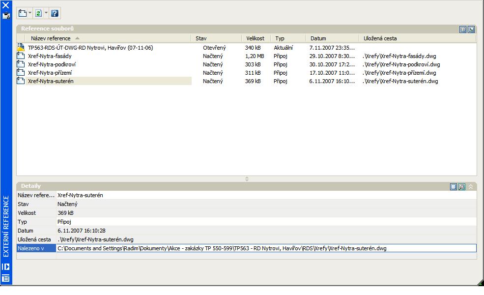

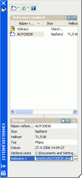

Odeslal: Vladimír Michl
Datum odeslání: 08.lis.2007 v 10:50
"Detaily" je panel v okně Externích referencí - je tam i zadání cesty DWG (či DGN či image souboru):
Vladimír Michl (moderátor)
https://www.linkedin.com/in/vmichl/ - LinkedIn , Autodesk Expert Elite
Odeslal: koutnak
Datum odeslání: 08.lis.2007 v 10:56
Detaily nejsou příkaz, ale část otevřené palety "Externí reference" - dole.
