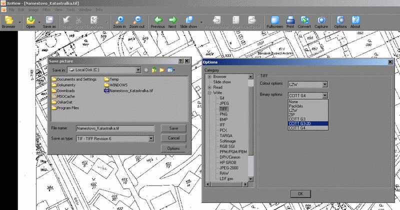

neviete mi niekto povedať, prečo mi v A2008 mapový list vo formáte tiff ukazuje ako bylayer vyfarbenu plochu? Dá sa niekde "zaškrtnúť", aby bola prázdna plocha priehľadná a napr. lesy vo farbe bylayer? Tak to funguje napr. v Autocad MAP 3.   Ď ...

Jak to myslíte? Aby dvoubarevný (černobílý) TIFF byl průhledný? To řídí (a vždy řídila) volba Průhlednost - viz klepnutí pravým tlačítkem nebo Vlastnosti (Ctrl+1).

No veď práve. V Civil 2008 resp. v A2008 je nastavená priehladnosť na hodnotu ANO. Ale priehladný nie je. Je celý "dlehlad". Ale ten istý tiff v MAP 3 priehľadný je ... no a čo teraz???

A jste si jist, že to je opravdu jen dvoubarevný TIFF? Barevné verze rastrů lze zprůhlednit jen v Map 3D, Civil 3D nebo AutoCADu s modulem Raster Design.
U mne je dvoubarevný TIFF v AutoCADu 2008 normálně průhledný.

no ano. Keď dám "_imageadjust" tak mi napíše "Dvoubarevné obrázky nelze upravit." A ako hovorím, v MAP 3 to funguje. SOm z toho trochu nešťastný, lebo potrebujem export do pdf a MAP 3 to nedokáže ...

Také je možné, že to je variantou TIFF souboru - formát TIFF má řadu podvariant a verzí. Zkuste jej převést např. na LZW TIFF. SP1 v AutoCADu máte?

SP1 mám. Tiff sa dá niekde v cade pretransformovať? Ako sa to robí?

Ano. LZW je správna cesta. Všetky mapové vrstvy som pretransformoval z obyčajného TIFF na LZW TIFF a už to šlape aj v A2008. Navyše sa zmenšili asi na polovicu ...

... už ste asi na to prišli, ale na trasnformáciu postačí aj jednoduchý freeware a super program XnView a vie to aj dávkovo ... odporúčam
