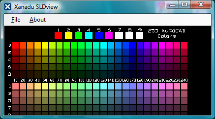

Odeslal: Vladimír Michl
Datum odeslání: 09.lis.2007 v 15:08
Předěláme naši starší SLDview aplikaci na .NET a pošleme ji na Download.
Vladimír Michl (moderátor)
Datum odeslání: 09.lis.2007 v 17:39
Xanadu SLDview (bezplatná aplikace) je ke stažení na stránce Download. (vyžaduje .Net Framework)
