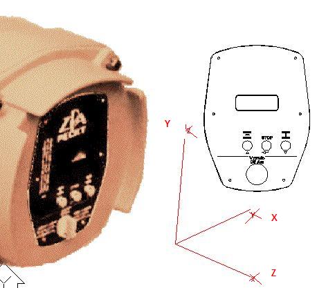

Potřeboval bych "dotvořit" naskenovaný obrázek - vložit do něj přikreslený díl. Díl je nakreslený ve 2D, obrázek je vyfotografovaný tak jak to vyšlo aby se to hodilo pro další použití. Tak bych ten díl potřeboval nějak natočit podle toho obrázku. Zkusmo jsem si (pořád ve 2D) nakreslil, jak bych potřeboval natočit osy X, Y, Z aby jejich průmět do 2D odpovídal těm osám co jsem si nakreslil podle naskenovaného obrázku. Lze nějak jednoduše natočit souřadnou soustavu podle parametrů které si mohu zjistit z těch os ve 2D abych nemusel postupovat metodou pokusu a omylu? Mám R14.

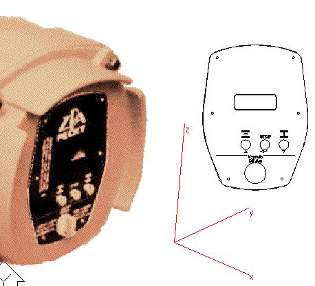

Podle mne by ty osy měly být spíše takhle

Asi ano, ale to už jsou jemné nuance, stačí pootáčet kolem os o 90 stupňů a to už zvládnu i já.

U architektonických snímků lze zhruba odladit pohled pomocí příkazu [CMD]DPOHLED[/CMD] (body pohledu, parametry kamery), ale nebude to asi úplně snadné.
