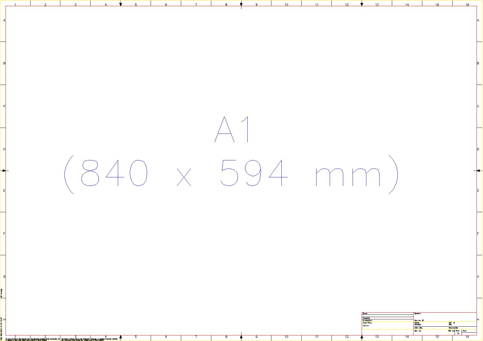

Dobrý den. Nyní máme u všech uživatelských rozměrů papírů nastaveny okraje 6mm. Potřebuji však nastavit 5 nebo lépe 4mm, ale pak to plotter vytiskne chybně, zmenší plochu kterou jsem chtěl vytisknout. Jak tedy mohu nastavit okraje aby vše šlo jak má?

Okraje našich výkresů vypadají tak, že máme okrajový rámeček výkresu a 5mm okolo něj ještě druhý, podle kterého papír oříznu do správného formátu.
Když bych při výběru tisku oknem vybral vnitřní rámeček a okraj u plotteru měl nastavený na 5mm, po vytisknutí bych pak ořezával už jen 2 strany papíru. a výkres by vypadal stejně. Při počtu našich výkresů by to byla docela úspora času a nervů. Bohučel 6mm okraj mi vedení nechce skousnout.

Původně odeslal(a) Tomastosa Tomastosa napsal(a):
... máme okrajový rámeček výkresu a 5mm okolo něj ještě druhý, podle kterého papír oříznu do správného formátu.
To nerozumím - přece ten vnější rámeček je "čistý" rozměr papíru /šíře role/.Question (V omto případě ten žlutý)

Okraje nastavuji v nastavení zařízení. V náhledu před tiskem se zobrazí i třeba 4mm. Plotter pak vytiskne něco jiného, ubere z vlastního výkresu.
Systém tisku v naší firmě je takový, že standardně používáme roli 914mm a máme přednastavené rozměry papíru s 2. rozměrem po cca 100mm. (914x320, 914x400,... 914x1700,...)
Při volení velikosti výkresu nedodržujeme řadu A3, A2,... ale rozměr přizpůsobíme tak aby ve výkresu bylo co nejméně prázdného místa. Třeba schémata TZB jsou dost dlouhá, někdy i 1500x450mm.Potom zvolím nejbližší délku přednastaveného formátu.
