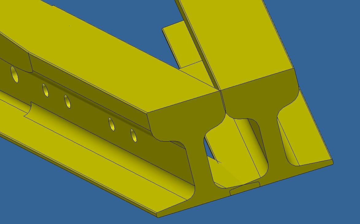

Dobrý den.
Mám problém jak získat průnik kolejnic, důležitá je pro mě plocha průniku, kterou chci ořezat kolejnice aby pak plochy na sebe přesně seděly. Kolejnice mohou být ohnuté i přímé jejich poloha je řízena úhlem. Jedná se o průnik kolejnic, které jsou navázány na jeden náčrt. Mám vytvořený ipt kde mám pouze náčrt osové schéma kolejnic řízené přes excel, který pak s sebou beru do dalších kolejnic přes odvozenou součást v tomto ipt vytvořím jednotlivé kolejnice jako objemové těleso. Pak bych je potřeboval mezi sebou podle průniku ořezat. Myslel jsem, že to půjde přes odvozenou sestavu, ale tam se mi daří pouze odečíst vnikající část jedné kolejnice od druhé, ale ne průnik.
Děkuji.

A co Framegenerator ve verzi 2008? Ten by nepomohl?

Díky za reakci, ale nemůžu to vyzkoušet, protože nevím jak dostat do generátoru tvar mojí kolejnice. Jsou to tramvajové profily tedy speciální kolejnice.

Zkuste třeba tip:
http://www.cadforum.cz/cadforum/qaID.asp?tip=5856 - Přidání vlastních profilů do Generátoru rámů v Inventoru.

Dík, za rady ale nemám přístup do VIP sekce. Pak jsem něco hledal na servru Xanady a našel jsem tam ke stažení podle Xnews. Co je k tomu vše potřeba já si nemůžu do počítače nic instalovat takže než budu otravovat správce je užívání toho prográmku (rozšíření) zdarma?

Jestli máte na mysli onu utilitu "Frame Generator Customization Tool", tak ta zdarma je (je ale potřeba ji instalovat). Pokud jde o přístup na VIP sekci, tak ten je zdarma také pokud máte Inventor zakoupen u XANADU.

Ano našel jsem popsanou utilitu. Pokud vím tak od Vaší firmy máme koupený nějaký software na obráběcí centrum, ale na Inventor ne.
