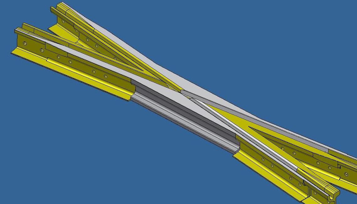

Dá se nějak sjednotit barva výsledného objektu. Jednotlivá ipt mám jinak barevně odlišeny ty jsou pak vloženy do sestavy, ale pro obráběcí centrum potřebuji spojit stejné plochy takže ze sestavy udělám v ipt odvozenou sestavu, ale barvy se pomíchají viz obrázek.

Nejsnáze asi rovnou v té sestavě - vybrat vše a klepnout na zvolený styl (barvu) nahoře.

Děkuji za odpověď. Nakonec jsem se k tomu dostal, kromě iam jsem, ale musel měnit barvu i přímo v požadovaném ipt. Rozbalil jsem prvky pod odvozenou sestavou a jednotlivé podprvky změnil a nakonec to pomohlo. Možná že stačilo přímo jenom v tom iam, ale jelikož jsem se v tom pak ztratil tak jsem zkoušel všechno a mohl jsem v tom udělat zmatek i já.
