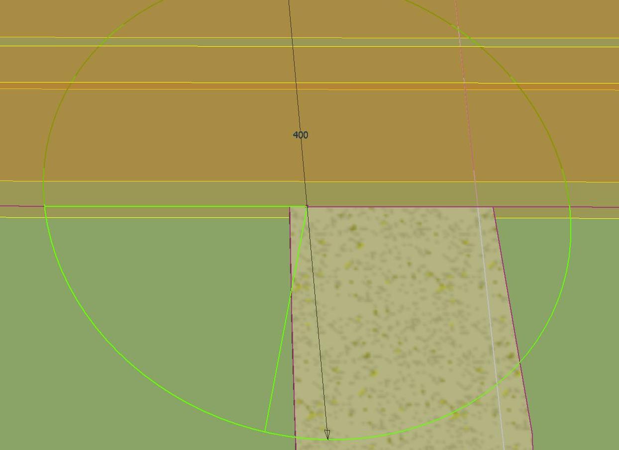

Datum odeslání: 19.lis.2007 v 13:44
Tak zase něco. Potřeboval bych vědět jestlli jde vyřešit tento problém. Mám kolejnici vytaženou po ose, která je přímá pak ji ohýbám pomocí nového příkazu v Inventoru 2008 ohnout součást. Potřebuji však, aby roh kolejnice byl podle jiné geometrie seříznut na délce 200mm. Vytvořil jsem si náčrt promítnul geometrii středu kružnice, promítnul jsem kolejnici pomocí Promítnout říznuté hrany a vytvořil trojúhelník, který odečtu od kolejnice. Pokud však vypnu nebo zapnu ohnutí inventor ztratí bod mezi říznutými hranami kolejnice a úsečkou ze středu a vysunutí hlásí chybu. Jde nějak docílit toho aby se bod vůbec se změnou geometrie pohyboval po říznutých hranách. Zkoušel jsem i vytvořit bod na říznutých hranách a k němu dělat úsečku, ale výsledek byl stejný.
