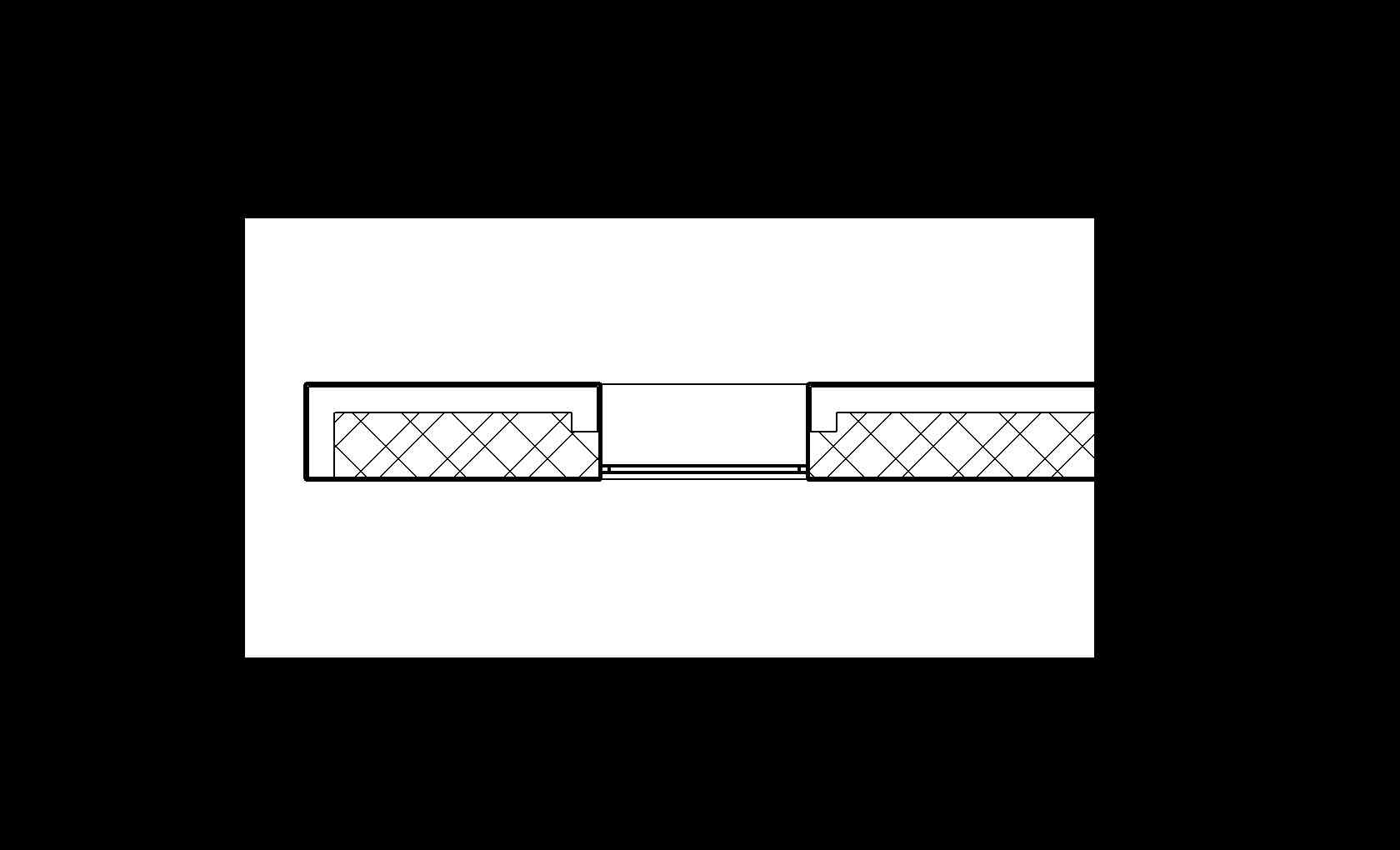

Zdravím, při zarovnání vrstev zdí na Exterior (vnitřní vrstva "omítka" se nezarovnává) se konce zdí zarovnávají jak chci, ale Inserts (jak je to v češtině?) zarovnávají pouze na střed zdi, nikoliv na celou tloušťku. (viz příloha). Lze toto chování pro Inserts ovlivnit? Domalovat vrstvy pomocí Edit Cut Profile umím.

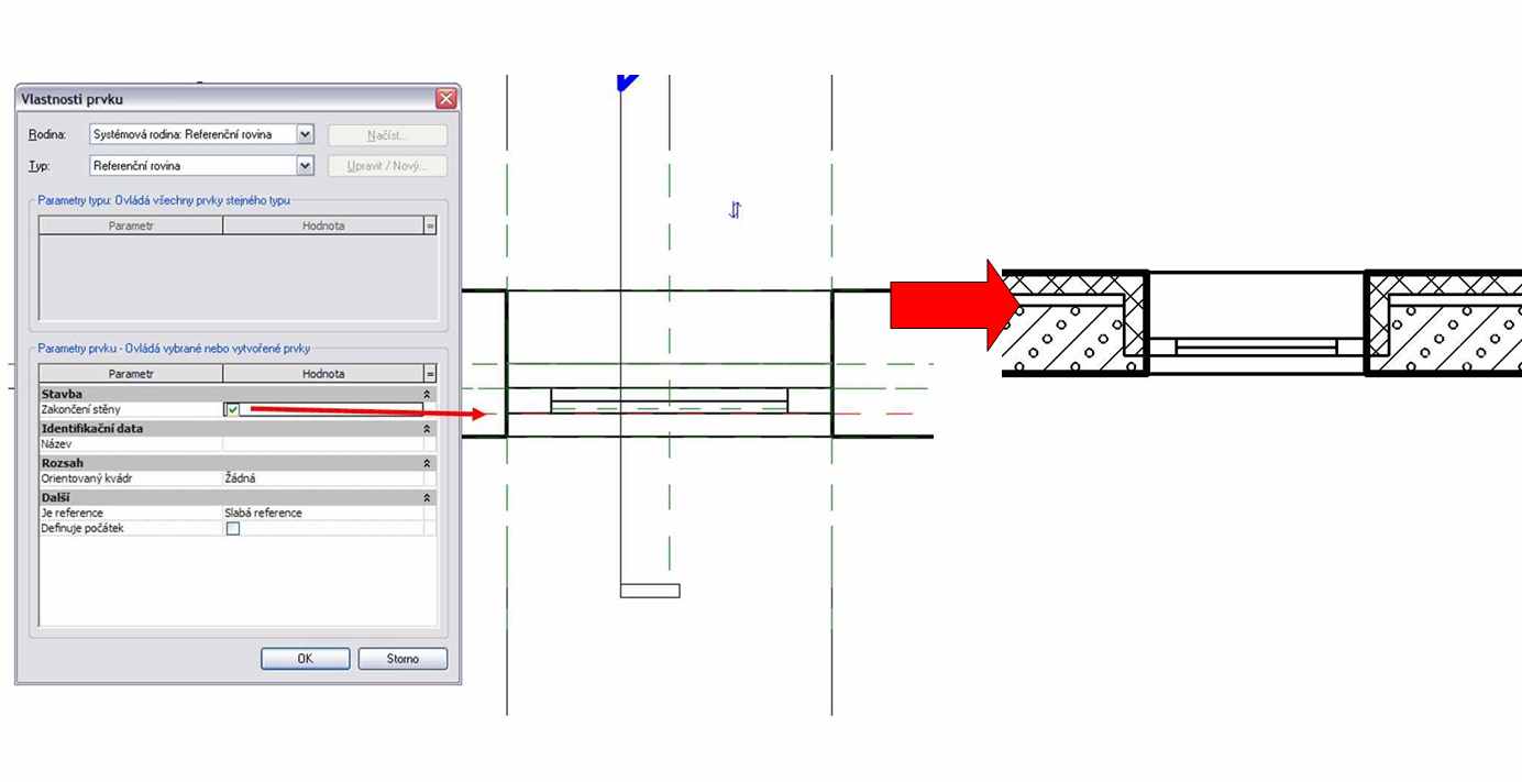

Otevřte příslušnou rodinu okna a vytvořte novou (nebo použijte existující) referenční rovinu, ke které chcete zarovnávat vrstvy stěny a ve vlastnostech ref. roviny vyberete parametr Zakončení stěny. Viz obr.
Odeslal: Peter Jirat
Datum odeslání: 30.lis.2007 v 11:19
Dost dobrý :-) Díky
